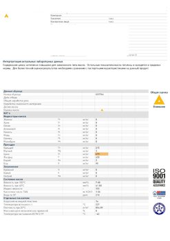

GToil GT ATF SP-III свежее за анализ спасибо форумчанам Inzhener, rodof, Евген48.
Масло заявлено как: SP-III.
ИК спектр Фурье

А чего он правда такое, пакет кальций + магний, цинк? А окисление где?
В оригинале все не так
18.07.2023 в 18:37, torcon сказал:
Эка ты размахнулся, поэтому и был интересен анализ данного масла:mail1:
Тут от оригинала только вязкость, остальное, лично мне, вообще непонятно :D
Изменено пользователем Евген48
ну как бы фиг с ней, с похожестью именно на оригинал - оригиналы тоже всякие бывают, оно вообще ни на одну стандартную ATF не похожа... :)
Тоже буквально вчера получил анализы на ATF Dex3 c не типичными характеристиками. (это содержание Zn) До этого здесь проверил лабораторные исследования на ойлклабе, и во всех не содержится Zn. И что удивительно окисление по меди 1а. Это новая присадка такая? Или старый добрый ZDDP? (ps "написано было запрещена частичное и полное копирование протокола без разрешения.... "  я и убрал всю информацию)
