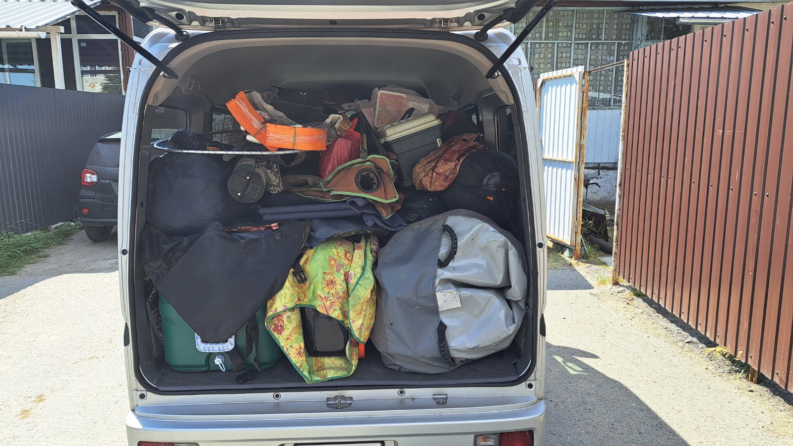

В выходные ездили на рыбалку, три ящика, лодка 390, мотор, и вся рыбацкая поклажа. В общем грузится вот так.
Но основной пробег на этом масле 7400км это Владивосток-Тюмень. Много трассы. То есть менять масло я так понимаю здесь нужно через 5000км.

Прадо можно продавать...
4 минуты назад, torcon сказал:
