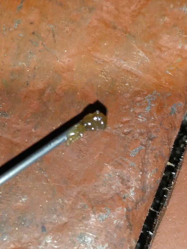

На днях в соседний бокс приехала Лада Калина, у которой зашумели передние ступичные подшипники.   Их заменили,  причем  выпрессованные  старые подшипники со слов владельца Калины - заводские .
Внутри помимо знакомой всем картины,  имеется по виду,  некая уставшая смазка явно в эмульсии с водой,  и по виду до боли напоминающая литол.
Могу сделать показательный тест на смываемость заводской ВАЗовской смазки в сравнении с чем-то импортным из моего ассортимента, да и литол сбоку тоже мазануть могу тоже.  Делать?
tropican А пробег какой был у нее на них к тому моменту?
Если в ступичный свободно попадает вода, то там любая смазка ненадолго (

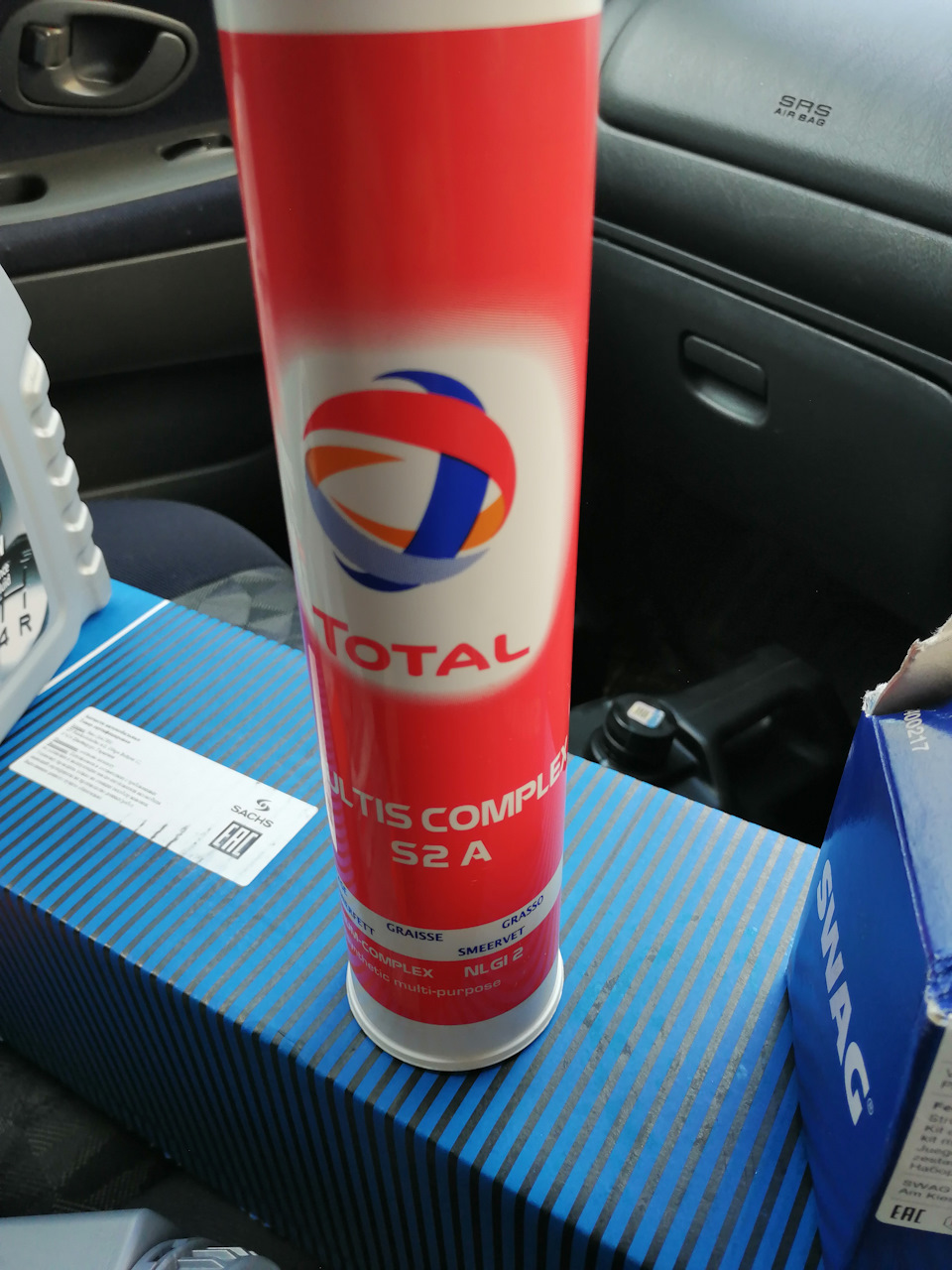

13 часов назад, NeonKIR сказал:
забил по вашим советам тотал =) вроде всё норм.
Ну и правильно сделали. Я смотрю, в Беларуси еще Fuchs доступен. При следующем выборе смазки я бы на эти две фирмы, Total и Fuchs, ориентировался, а LM пусть отдыхает со своими ценами.
