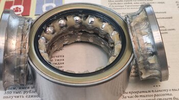

7 часов назад, yorker сказал:
Вопрос, если ступичный уже насажен на привалочную плоскость, новый GMB, его реально промыть от родной смазки и намазать LLG или Tribol 4020? Или гмбшная смазка не так плоха. Аналогов от брендов NTN и Koyo либо нет, либо цена под 20к
если запрессован внутрь ступицы как на фото то да, выщелкиваете внутренние кольца и не повреждая кромок сальников и не смещая их вымываете старую и закладываете новую.
неудобно, но вполне решаемо.
внутренние кольца держатся за счет того, что усики на пластиковом сепараторе защелкиваются в проточку на внутреннем кольце.
в идеале съемником для внутренних подшипников но можно в принципе и двумя отвертками выщелкнуть и пальцами вынуть.
если внутрь уже запрессована ось то нельзя, тк при ее выпрессовке давление будет прилагаться через шары.
Изменено пользователем Obormot
Obormot Сьемников внутренних есть пара штук, в целом понял. Промывать в емкости с БР2 погружая? или Изопропил? GMB эти ходят крайне рандомно.
21 минуту назад, Obormot сказал:
В данной конструкции функцию внешней обоймы подшипника выполняет сам корпус ступицы. Тут нет запрессованного подшипника. Не на что не влияет, так для уточнения.
19 часов назад, yorker сказал:
Да без разницы, в ванночке удобнее, прям окунать не обязательно, смочил, кисточкой почухал - провернул.
Мыть чем угодно но не слишком агрессивным и не слишком долго, могут разбухнуть кромки сальников, у меня както раз было от карбклинера кажется.
В ноль вымывать не надо.
В идеале должна остатья смесь 10% масла в бензине, чтоб не повредились поверхности шаров и дорожек.
Бензинчик улетит, можно закладывать новую смазку.
главное чтоб внутрь не насыпалась пыль грязь.

На запасной полуоси, которая хранилась около 15 лет в сухом хорошо вентилируемом  капгараже в шкафу, никаких следов ржи, подшипник в масле и бумаге,  посмотрел состояние мази под пыльником и .......уел(((
Черная густая масса, типа графики/шруск, но погуще, хотя эта полуось мной не использовалась.
В один присест поменял тогда на 3х полуосях подшипники (разных производителей в целях эксперимента)), промывал их от "непонятной заводской смазки"  и закладывал ВР литол (в моменте ничего более подходящего тогда не было), часть тубы которого с того времени тоже сохранилась и смазка визуально нормальная кремовая, изредка пользую ее и сейчас для "дверных петель"))
Сейчас же подшипник промыл бензом и моторным маслом,  пересмазал Амсойлом сульфонат кальциевым. На полуоси в сборе внутренний пыльник можно на 5-6мм сдвинуть, промыть можно, если не спешить)))
Что с этим ВР в подшипнике произошло?
Одну из тех самых 3х полуосей когда-то уже укатал и менял. Там сепаратор развалился, но ВР был обычный кремового цвета даже после приличного пробега. Запорные кольца одинаковые, разогревал одинаково.
Изменено пользователем PhD
8 часов назад, PhD сказал:
Не могла она так поменяться. Тёмно-коричневая могла стать и засохнуть в мыло, но точно не чёрная. Прямо частицы есть? Значит, видимо, не пересмазывалась и за 15 лет Вы могли просто забыть.
6 часов назад, SanTix сказал:
Скорее черная, чем коричневая была, да ещё и весьма густая, что ощущалось при вращении подшипника. Были отдельные кусочки смазки размером со спичечную головку, но в целом мазь однородной консистенции, не высохшая, как в 40ка летнем шумящем подвесном)))
Вымывались старая смазка бензом и моторным маслом с вращением подшипника достаточно легко.
В тот раз 3 новых подшипника перед установкой  вскрывал, промывал и закладывал туда ВР Литол.
Сомневаюсь, что нагретое стопорное кольцо могло так перегреть и коксануть смазку в этом подшипнике, поскольку другой подшипник из той же "серии" нормально поработал и когда развалился, то смазка в нем была все ещё похожа на Литол, даже светлая.
Пс
Не зря "вскрыл" запасную полуось))
17.06.2024 в 23:33, PhD сказал:
оберточная бумага вытащила масло из смазки и впитала как промокашка )
12 часов назад, Obormot сказал:
И такое возможно, но у подшипника же с 2х сторон целые считай новые уплотнения/сальники.
Масло конечно могло выделиться из литола и через уплотнения медленно и верно проникнуть наружу.
