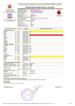

Valvoline ATF отработка на Infiniti EX35 после 64 468 км
Масло    Valvoline ATF
Двигатель: VQ35HR   АКПП: JR507A, она же RE5R05A
Объем масла в АКПП:  9.2 л
Период экплуатации:   19.10.2020 – 20.04.2023 (30 месяцев) городские поездки превалируют, оценочная доля трассового пробега в километрах - до 30%
Интервал эксплуатациии по одометру: 193 682км - 258 150км = 64 468 км
Вариант замены: полная аппаратная замена
Объем масла использованного для полной аппаратной замены: 15 л
Предыстория замен в обратном  порядке:
10.08.2019 на  162 814км полная аппаратная 14л Motul Multi ATF (анализ отработки мотюля не проводился, мастер сказал, что масло можно было катать смело и дальше, мотюль прошел 30 868 км / 14 месяцев)
3 частичных замены на интервалах 50-55-57 тыс км (оригинальный nissan ATF)
 P.S.: 20.04.2023  сделана аппаратная замена. 14л.  Valvoline Light/Heavy duty ATF  (Valvoline ATF больше не выпускают)
Как ощущения на этом Валволайне после Мотюля? У меня сейчас Мотюль в Эвоке-работает идеально. На Тойота ВС были пинки. Думаю над следующей заменой…
Раньше этот анализ не видел. Хорошо Вэльволин отработал, стандартно. Чуть вязкость просела, по износу железа и меди для 65000км, если учесть что накоплено со временем, нормально.

Судя по анализам, у них вязкость на 0,2 сСт отличается. Разве это могло так повлиять?
все зависит от стиля езды.   первая полная замена масла в АКПП на  финике была сделана  после пары длительных поездок по трассе на пределе (коробка в городе начала пинаться на родном масле, двигатель съел 1 л масла (ни до ни после уровень не уходил) т.е. вязкость АТФ может упасть когда вы едете 3-4 часа на пределе
я иногда использую CAR Scanner, на финике он не показывает температуру масла АКПП, а на бмв - показывает. так вот F13 8HP  на КАДе 130км/ч  и выше  - масло АКПП уже 104-107 град С
В приведенном анализе поездки город  иногда трасса 50 км (те не долго)
сотрудники мтл-гараж очень отговаривали лить вальвик в инфинити - в бмв = да, в инфинити нет
