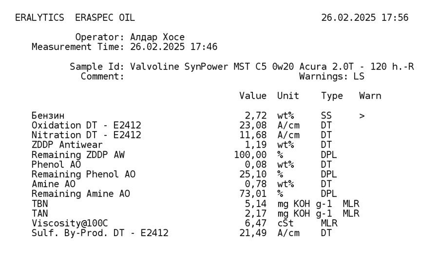

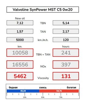

Всем привет. Такой моментик значит. Перешел на Valvoline Synpower MST C5 0w-20 с ZIC Top 0w-20. Перед этим залил промывку масляной системы, откатал, как сказано в инструкции 300 км и поменял масло. Откатал 130 мч на валволине, 6000 км, поменял его, но образец отработки отправил на анализ. Получил неутешительный результат: разжижение масла имеет место быть, много топлива в масле 2.7%? в остальном масло пушка!. Расстроился и начал думать что делать: переход на 5w-30, но перед этим решил сменить свечи, промыть форсунки и сменить топливо и снова отдать на тест, а попутно приобрел компаратор вязкости масла. Позавчера промыл форсунки и поменял свечи. Перед промывкой откачал чутка масла и проверил на компараторе. Удивился: разжижение, в сравнении с новым, масла, конечно, есть, но совсем незначительно. Потом промыл форсунки, махнул свечи и на следующий день поменял масло, снова взяв чуть-чуть на тест в компараторе. В итоге, масло оказалось жиже, чем было накануне перед промывкой, но не так критично, как мне скидывали на том же компараторе на тесте. Отсюда вопрос: может ли на первую партию валволина так повлиять масляная промывка, которую я залил до замены? Несливаемый остаток все равно же есть в моторе.
PDanil0590 доброго времени. Несливпемый остаток всегда влияет ( на сколько, зависит от объёма остатка и объёма свежего масла). Топливо у всех есть в отработах. Наибольшее у мазд с двигателями : скаскай эктив ( можете поглядеть анализы на форуме). Зимняя эксплуатация всегда вносит свой корректив по топливу в масле ( добавляет).
А вообще, показали бы анализ с описанием.
CCCP[Ne0] вот данные по отработке. Допускаю, что проблема может быть связана со в т.ч. зимними пусками, прогревами (по 10-15минут на автозапуске перед каждой поездкой) и кованным низом мотора (отсюда несколько большие холодные зазоры)
PDanil0590 какой пустой анализ. Часы конечно верные, если смотреть на нитрацию. Но вот вязкость, считайте w16 уже. Вам бы, лучше в нормальную лабораторию отправить. Щелоч почти не ушла и метод не понять ( каким измерялось).
CCCP[Ne0] Щелочное ( у свежего) Алдар Хосе измеряет как для отработки (по D4739) , поэтому и намерил только 7,12

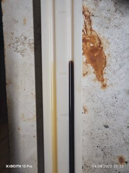

14 часов назад, PDanil0590 сказал:
Тем не менее, возвращаясь к вопросу, может ли промывка (масляной так сыграть на разжижении?
Потому что вот так у меня было ДО промывки форсунок
А, когда я помыл форсунки, и на следующий день взял часть масла  для повторной проверки, то это же масло стало жиже.
Мыл форсунки, не снимая с тачки, одной банкой лавра ml101
