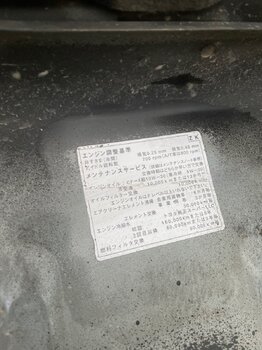

наклейка тойоты гласит CF-4, вязкость от 5w30 и гуще.
