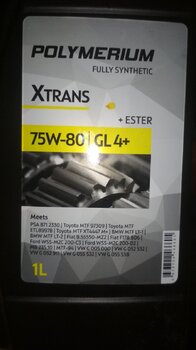

30 мая 20233 г Популярное сообщение Закреплён Polymerium Xtrans 75W-80 GL-4+ свежее за анализ спасибо Max89, VyacheslavKuzin. Масло закупал на озоне у ИП Сенчихин. Вскрытие образца в лаборатории УРЦТЭиД: Первая: Вторая переделанная партия Масло заявлено как: GL-4+ | FIAT 9.55550-MX3, FIAT 9.55550-MZ1 | FORD ESD-M2C186-A, FORD WSD-M2C200-D | GM 1940182, GM 1940768 | HONDA MTF 94 | MB 235.10 | NISSAN MT-XZ | PSA 9730 A8, PSA B71 2330 | RENAULT JXX, RENAULT NDX, RENAULT TL4 | VOLVO 97308, VOLVO 97309, VOLVO 97310. ИК спектр Фурье Артикулы коды для заказа в интернет магазинах: plmxt75801 - Polymerium Xtrans 75W-80 GL-4+ 1L
