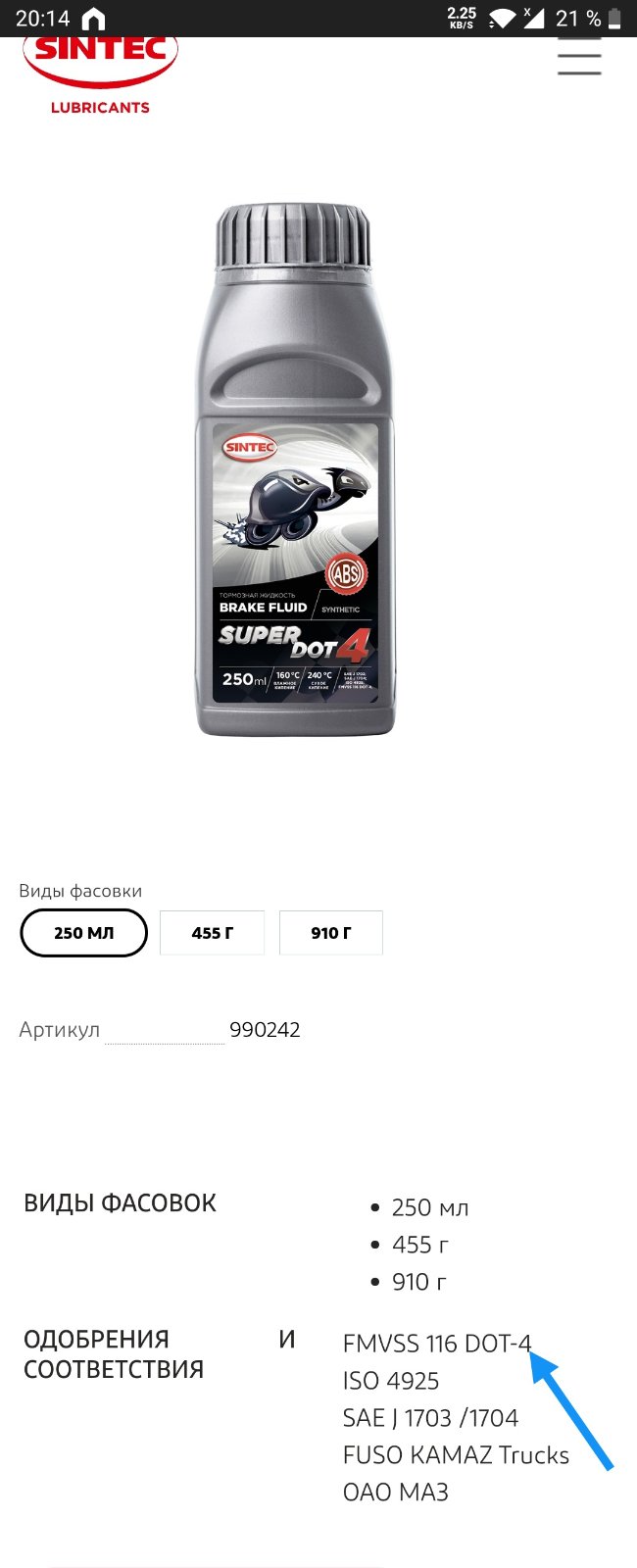

Здравствуйте! Помогите разобраться. Написал в тех.поддержку Sintec - какая тормозная жидкость подходит для Skoda Octavia A5 FL 1.4 TSI (2011г.)? Мне ответили, что в их линейке нет подходящей тормозной жидкости. Приложил скриншот из инструкции к автомобилю (требуется FMVSS 116 DOT4) и скриншоты их тормозных жидкостей (FMVSS 116 DOT4)...на вопрос почему не подходит?! Ответа получить так и не удалось. Для примера задал такой же вопрос в Лукойл, там сказали что любая их тормозная DOT4 подходит (а ведь тормозную Лукойлу делают на заводе Sintec). Помогите разобраться...то ли Sintec теряет много денег из-за неправильной консультации своих потенциальных покупателей...то ли Лукойл торгуем даже тем, что не подходит. ))
P.S.VW 50114 ни Sintec, ни Лукойл стандарт не прописывают.

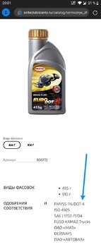

Я сегодня поменял тормозную жидкость на своем Полике на Синтек Евро Дот4, как на фото в первом посте. Я не фанат Синтека, просто ничего в магазине особо больше не было, и искать времени тоже. Надеюсь нормальная тормозуха...
