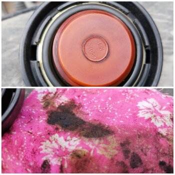

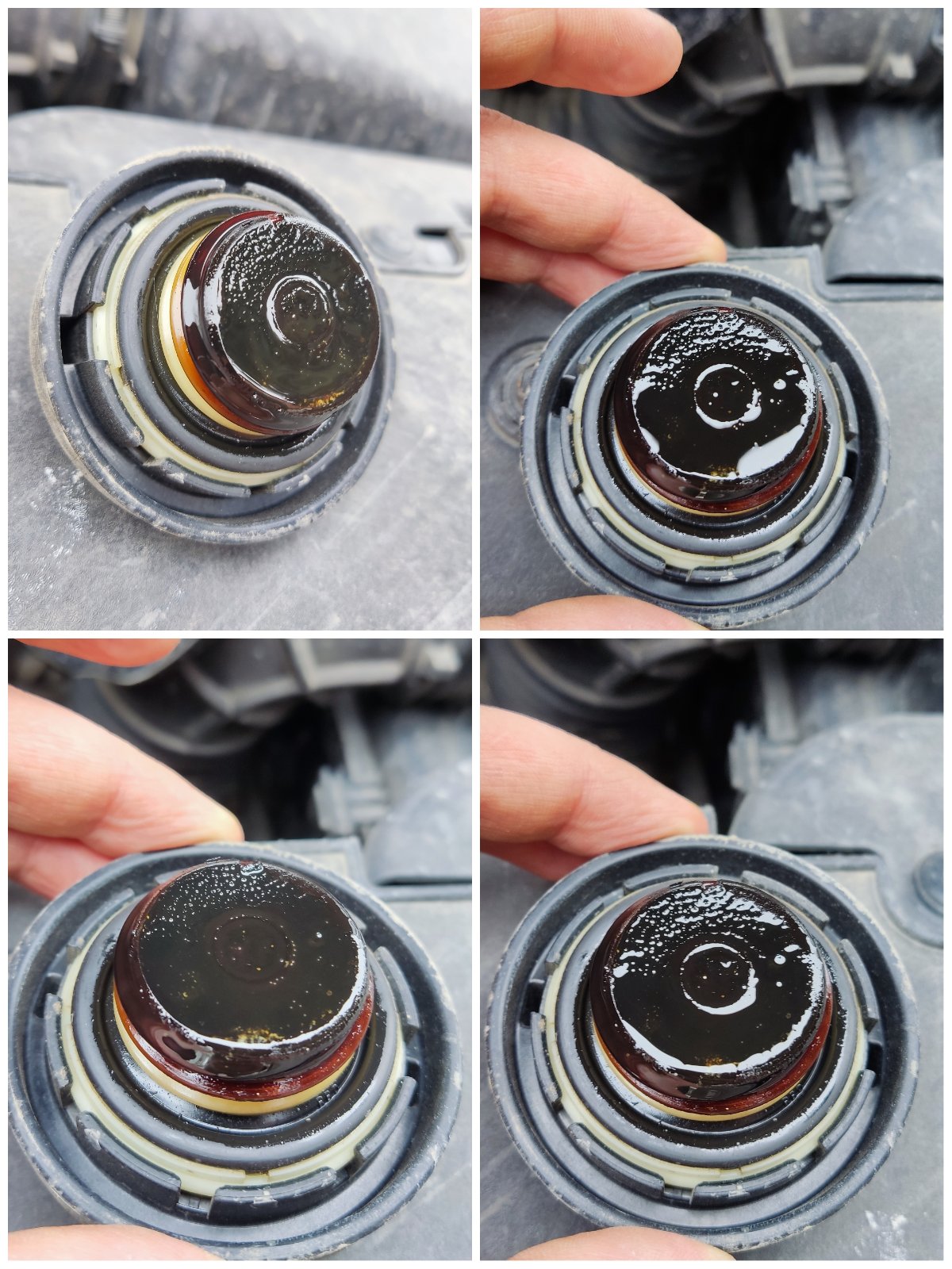

Дополнительно: масло дало осадок на детали ДВС в процессе работы. Фото и видео ниже. До этого отложений в ДВС не было.

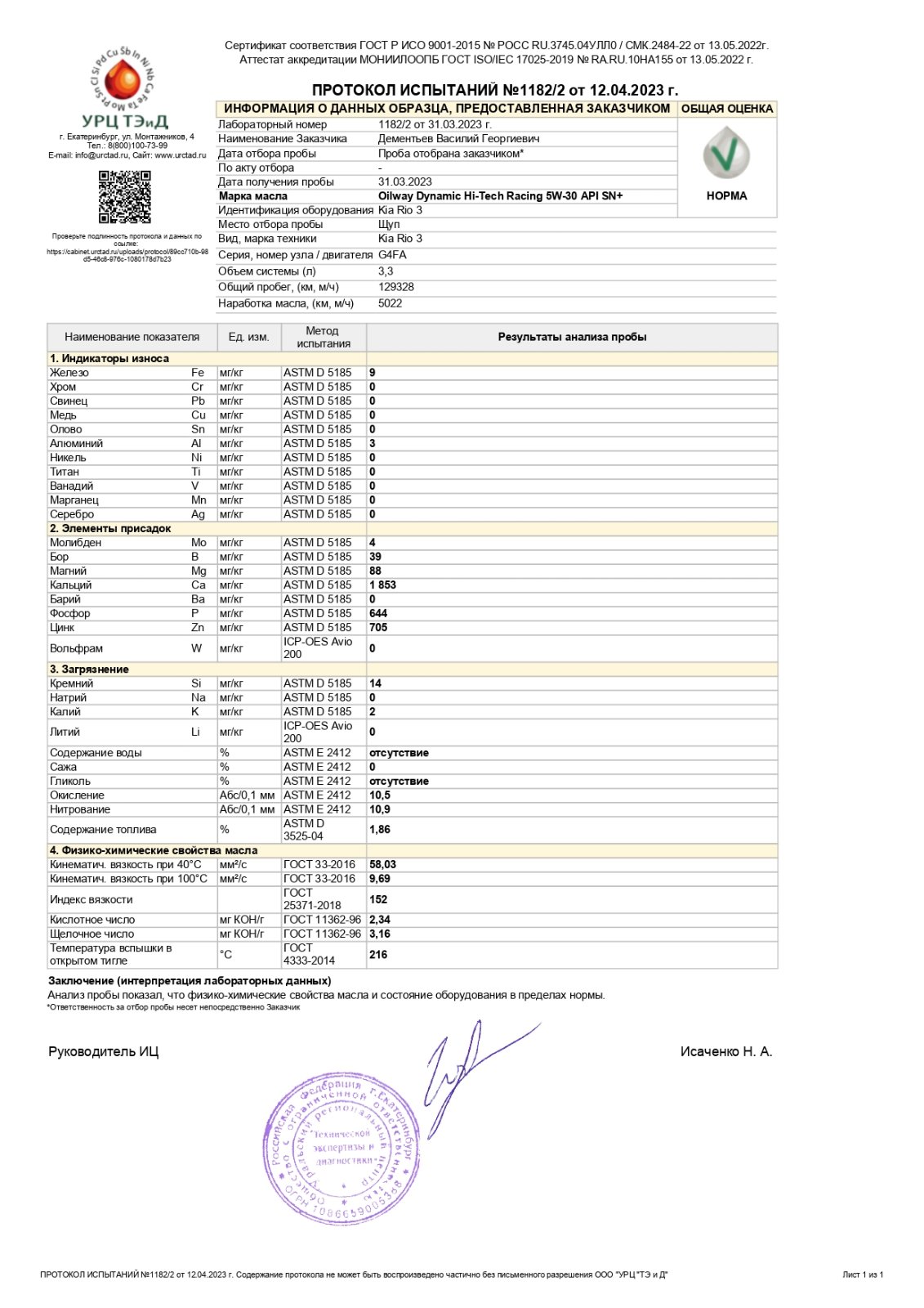

Анализ свежего для сравнения

Понял. Я к чему спросил, т.е. тестеру можно доверять? Ответственный человек, он сам раньше видел свою пробку и внутренности движка ДО этого анализа?
Я не спец по масляным каплям, но по моему на третьей фотке масло пыталось сказать - мне уже жопа :sarcastic:

Кальций в свежем и отработке немного наводит на мысли когда глядишь на залежи в моторе:Cherna-facepalm:
не то масло в канистры залили...  у всех производителей бывает. У мелких это бывает чаще....
или не стали промывать линию перед разливом партии другого масла - и ТС выиграл в эту лотерею
Судя по невысоким цифрам металлов износа в анализе отработки, масло за 5тыс.км/250м.ч, отлично защитило двигатель, да и само ещё выглядит довольно свежим (если, опять же, судить по соотношению TBN/TAN). Всё нормально, хорошее масло)))
Может все металлы в этой красивой, темно-коричневой корочке внутри движка?))). Надо бы сошкрести и в лабу)))

4 часа назад, alex323 сказал:
на третьей
а не на первой?
Катаюсь на G4FC, но такой пробки у себя никогда не видел. Даже на прошлой замене где был режим 6,5 т.км. при средней 16км/ч..   Сам катаю безн. Лукойл 95, бак изнутри чистый, свечи не гадит.
    Масло чернеет не только от температуры но и от сгорания топлива. У вас чип?! Вопрос- как он настроен? Вязкость то вон как просела из-за топлива. Считаю, такая картина из-за чипа.
Я сам её видел каждые 500 км делая капельные тесты
Чип настроен по ШДК Alex Calisto если вы понимаете о чем я. Тут больше зима и короткие поездки дали топлива
Это загар:sarcastic:

18.05.2023 в 05:50, Schmit_t сказал:
И на каком пробеге крышка стала такой чёрной? Или она и до этого масла была такой же?
