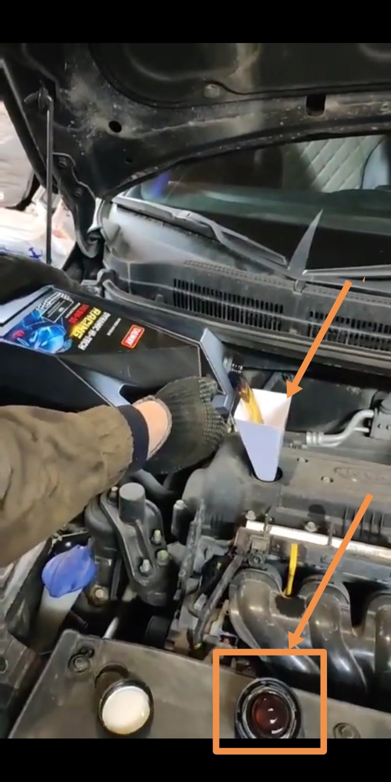

Дополнительно: масло дало осадок на детали ДВС в процессе работы. Фото и видео ниже. До этого отложений в ДВС не было.

21 час назад, Роман 73 сказал:
И на каком пробеге крышка стала такой чёрной? Или она и до этого масла была такой же?
Была чистая обрастая вкуснятиной в процессе эксплуатации

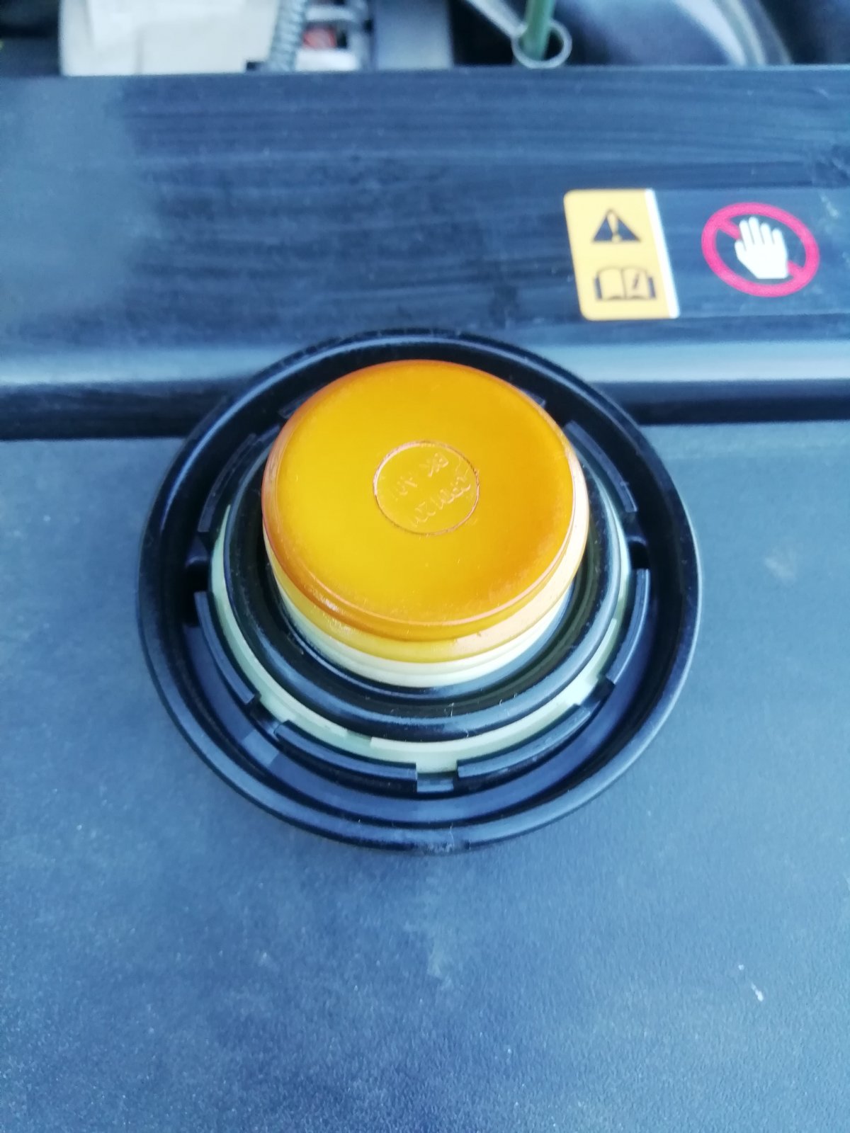

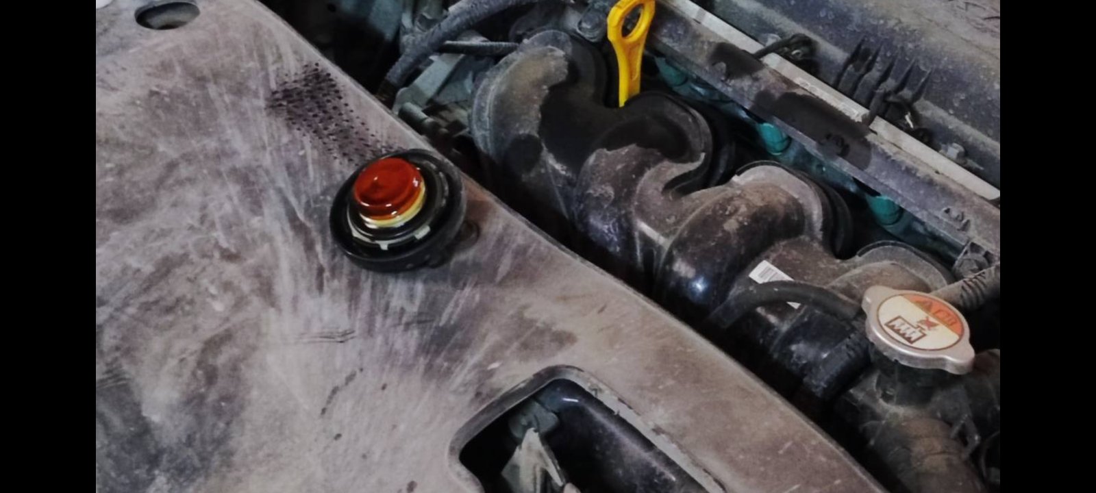

На вашем же видео, можно лицезреть, что этот мотор (если судить по крышке маслозаливной горловины), ещё до применения сабжа, был засран перекатами (скрин1, 2). Крышки этих моторов, в которых масло меняют вовремя, выглядят так (скрин3,4), маслозаливная горловина выглядит так (скрин5), площадка маслянного фильтра выглядит так (скрин6). Это после общего пробега авто равного 30тыс.км и 140тыс.км, соответственно. Мораль - не стОило бы катать по 250м.ч на недорогих и не предназначенных для таких интервалов маслах (Ильсаках), в ДВС, у которого картер всего 3,3л

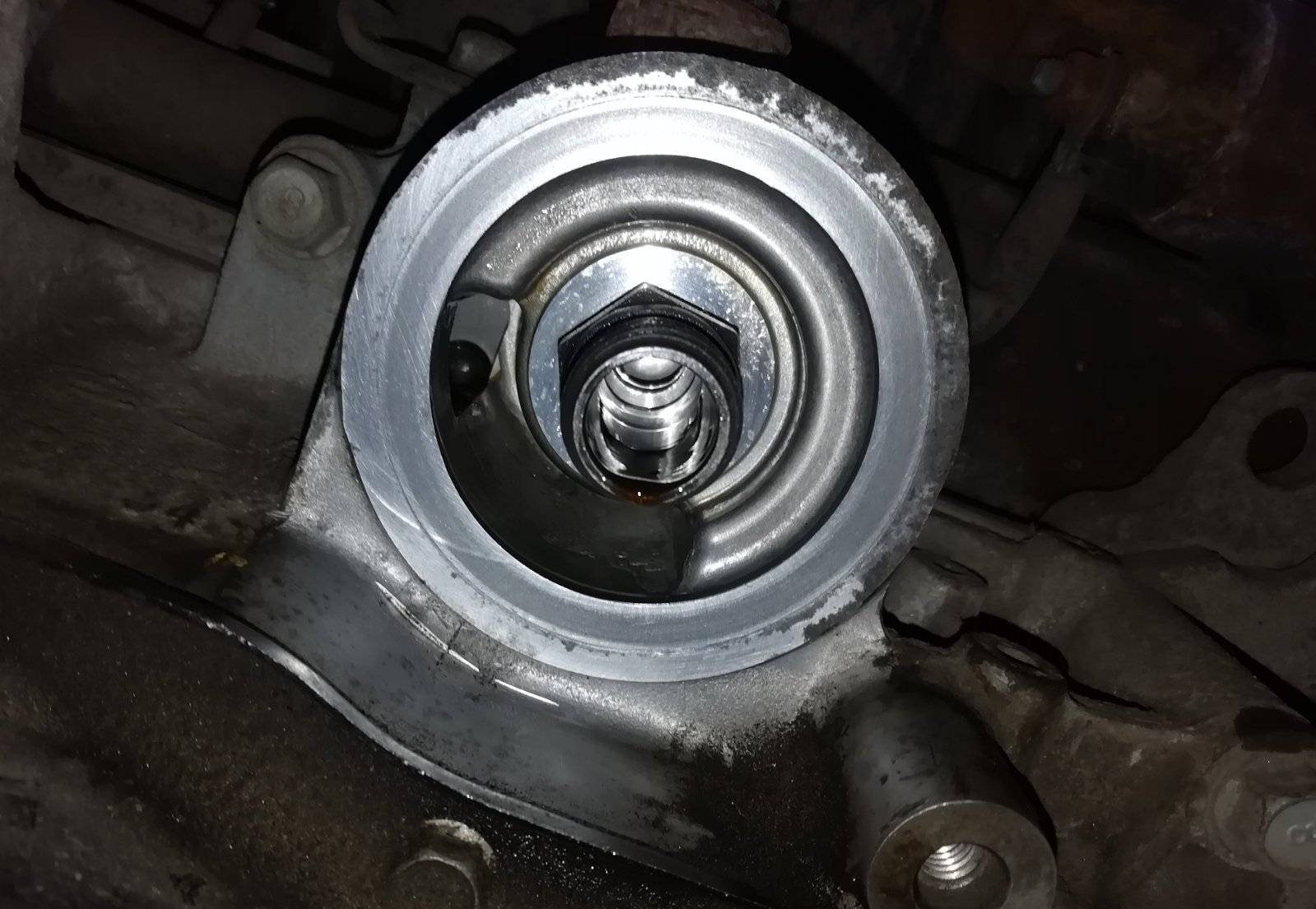

27.05.2023 в 05:21, Роман 73 сказал:
Притом что это просто чёрное масло без отложений Вас не смущает. Но написать ерунду надо. :good2:
