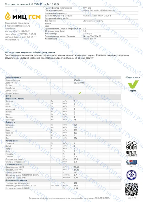

Интересное масло. Похоже на API SP, ACEA c3 5w40.
Вспышка и застывание так себе, а вот НОАК отличный. В общем лить можно, не левак.

а вот тут нашел ниссановское арабское масло, вспышка и испаряемость прямо на отлично
анализ
анализ
анализ
Ухты, поставщики по параллельному импорту делают анализы масла для подтверждения оригинальности, молодцы!
