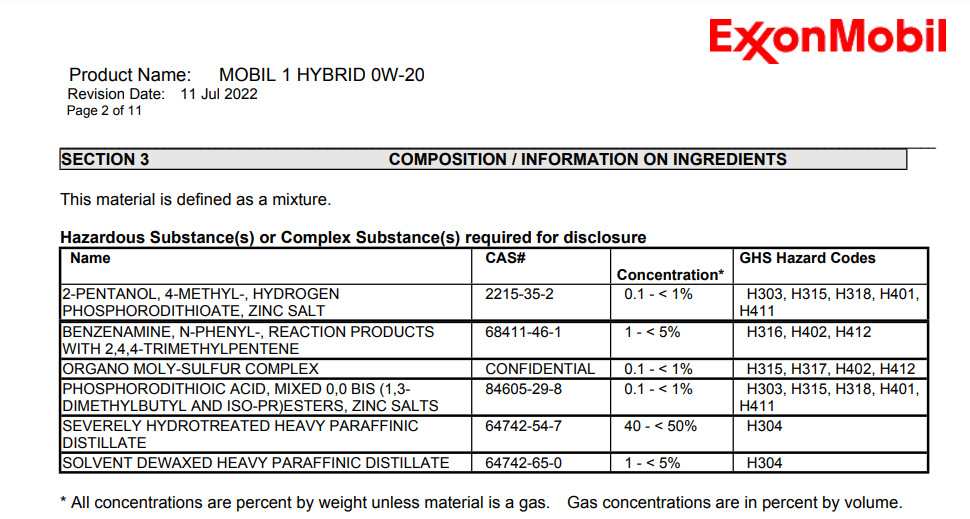

В апреле 2023 появилось сообщение, что Mobil 1 ™ представляет "новейший инновационный продукт с полностью синтетическим гибридным моторным маслом".
Mobil_1_Hybrid_Full_Synthetic_Motor_Oil.thumb.jpg.28d538d81f24df9cbeced7f324ceb012.jpg

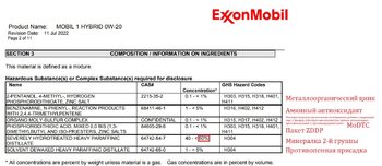

Судя по его MSDS синтетикой там и не пахнет, но присутствует как минимум 50% гидроочистки второй базовой группы масел и 5% сольвентной очистки первой базовой группы масел. Содержание остальные 45% покрыто мраком тайны, но ПАО там явно нет. Главное, что в нём нет GTL и только это меня уже безмерно радует.
Предположу, что в составе есть пара-тройка процентов эстеров и не более 10% алкилированных нафталинов, но это неточно.

Но потом на сайте Мобил стал доступен MSDS этого масла и мне оно чего-то совсем разонравилось, т.к. вообще нет ПАО, а 40% вообще непонятно чего. Теперь жду пока появится спектральный анализ (ИК-спектр Фурье), чтобы понять, чем оно отличается от обычной минералки М-8В :)
