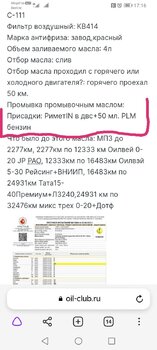

Эксперимент. Ну что друзья товарищи, как говорят, не выдержала душа поэта, откатав 87 мч добавил я всё-таки в масло 5% дотф, ну не лежит у меня душа ,без алхимии, ближе к 100 мч вообще было решение слить масло(намотал  3372км), решил сделать анализ за1777 руб, но это не конец истории, было решено не сливать масло в утиль, а залить в гранту и откатать ещё 5-6ткм и сделать полный анализ отработки с айпиаш(я уже где то писал, что есть человек, который докатывает мои не уставшие отработки, сейчас катает на КД 5-30, которым я промывался в течении 20 минут, перед заливкой зимнего микса) т.ч. как то так, буду благодарен, если кто то поможет денежными знаками на конечный анализ, думаю к осени отработка поспеет, буду отписывать че да как, продолжение следует ,а пока выкладываю данные и анализ этого масла на моём автомобиле.
Масло: G-Energy Synthetic Super Start 5W-30 API SP свежее 2022
Автомобиль: LadaVesta GFK110
Общий пробег на одометре: 35848км
Пробег на масле: 3372км
Моточасы: 100ч
Средний расход:8,8л
Средняя скорость:  34км
Израсходованное топливо: 297л
Доливки масла:после 2082км 300мл(заменил МФ)
Присутствие отложений в двигателе ДО: нет
Присутствие отложений в двигателе ПОСЛЕ: так же
Автозапуск по времени: перед каждой поездкой мин.от5  до 15 минут
Наличие чип-тюнинга: да
ГРМ: ремень
Предпусковые подогревы: нет
Период эксплуатации: 30.01.23 по 30.03.23
Срок эксплуатации: 2 месяца
Топливо: 95 ГПН иногда, 92 ГПН
Режимы: 50%город, остальное пригород, трасса
Фильтр масляный: Т1637 потом Вик С-111
Фильтр воздушный: КВ414
Марка антифриза: завод,красный
Объем заливаемого масла: 4л
Отбор масла: слив
Отбор масла проходил с горячего или холодного двигателя?: горячего проехал 50 км.
Промывка промывочным маслом:
Присадки: РиметIN в двс+50 мл. PLM бензин
Что было до этого масла: МПЗ до 2277км, 2277км по 12333 км Оилвей 0-20 JP PAO, 12333км по 16483км Оилвэй 5-30 Рейсинг+ВНИИП, 16483км по 24931км Тата15-40Премиум+ЛЗ240,24931 км по 32476км микс трех 0-20+Дотф

Про риметин в названии темы ни слова) он с нуля км был?
А чо дотф тогда не с нуля?
6 минут назад, mefistofel3042 сказал:
6 часов назад, Дюпелёк сказал:
Патамушта, читайте внематочно, в описании жи фсё сказано:sarcastic:
Изменено пользователем Дюпелёк
Тут была инфа что дотф спектр режет(будет не понятно), хорошо если ошибаюсь.
5 минут назад, Дюпелёк сказал:
Угу. Только взаимно про внимательно - я про название спросил. Дотф там есть которые толком и не ездили.. а риметина нет))
1 минуту назад, mefistofel3042 сказал:
Внематочно
7 минут назад, ПавелТ сказал:
Кто кого куда режет?
Искаженный спектр получается после добавки дотф
Только что, ПавелТ сказал:
А я вроде не делал его
12 минут назад, Дюпелёк сказал:
Внематочно
:Cherna-facepalm:еще раз... я про название темы!!...
