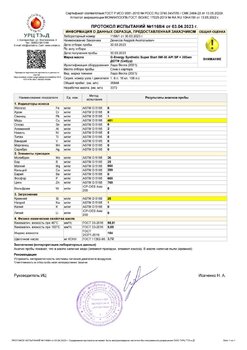

Эксперимент. Ну что друзья товарищи, как говорят, не выдержала душа поэта, откатав 87 мч добавил я всё-таки в масло 5% дотф, ну не лежит у меня душа ,без алхимии, ближе к 100 мч вообще было решение слить масло(намотал  3372км), решил сделать анализ за1777 руб, но это не конец истории, было решено не сливать масло в утиль, а залить в гранту и откатать ещё 5-6ткм и сделать полный анализ отработки с айпиаш(я уже где то писал, что есть человек, который докатывает мои не уставшие отработки, сейчас катает на КД 5-30, которым я промывался в течении 20 минут, перед заливкой зимнего микса) т.ч. как то так, буду благодарен, если кто то поможет денежными знаками на конечный анализ, думаю к осени отработка поспеет, буду отписывать че да как, продолжение следует ,а пока выкладываю данные и анализ этого масла на моём автомобиле.
Масло: G-Energy Synthetic Super Start 5W-30 API SP свежее 2022
Автомобиль: LadaVesta GFK110
Общий пробег на одометре: 35848км
Пробег на масле: 3372км
Моточасы: 100ч
Средний расход:8,8л
Средняя скорость:  34км
Израсходованное топливо: 297л
Доливки масла:после 2082км 300мл(заменил МФ)
Присутствие отложений в двигателе ДО: нет
Присутствие отложений в двигателе ПОСЛЕ: так же
Автозапуск по времени: перед каждой поездкой мин.от5  до 15 минут
Наличие чип-тюнинга: да
ГРМ: ремень
Предпусковые подогревы: нет
Период эксплуатации: 30.01.23 по 30.03.23
Срок эксплуатации: 2 месяца
Топливо: 95 ГПН иногда, 92 ГПН
Режимы: 50%город, остальное пригород, трасса
Фильтр масляный: Т1637 потом Вик С-111
Фильтр воздушный: КВ414
Марка антифриза: завод,красный
Объем заливаемого масла: 4л
Отбор масла: слив
Отбор масла проходил с горячего или холодного двигателя?: горячего проехал 50 км.
Промывка промывочным маслом:
Присадки: РиметIN в двс+50 мл. PLM бензин
Что было до этого масла: МПЗ до 2277км, 2277км по 12333 км Оилвей 0-20 JP PAO, 12333км по 16483км Оилвэй 5-30 Рейсинг+ВНИИП, 16483км по 24931км Тата15-40Премиум+ЛЗ240,24931 км по 32476км микс трех 0-20+Дотф
G-Energy Synthetic Super Start 5W-30 API SP 2022 (VOA BASE) копия.jpgкуда щелочное-то делось за 100м/ч..? )
Есть вопросы по кремнию и олову.
ДОТФ сработал щелочное похоже :)
У Дюпелек уже были отработки, там щелочное живет долго и счастливо.
https://www.oil-club.ru/forum/topic/59223-oilway-jp-pao-0w-20-250-ml-maks-drajv-oilvjej-otrabotka-na-lada-vesta-posle-10056km/
Не в последнем замесе тоже дотф был щелочь живая https://www.oil-club.ru/forum/topic/76959-konkurs-ugadaj-otrabotku-poluchi-bonus-chast-3final-njent/
