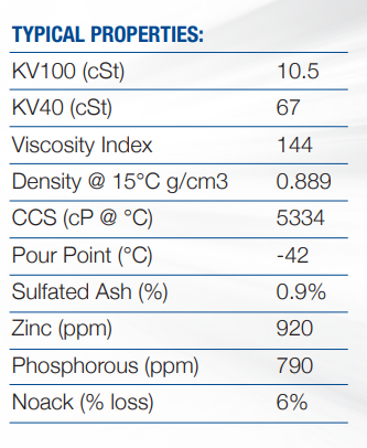

Технические данные:
Описание:
Из маркетинговых материалов Valvoline: Эволюция запатентованной технологии, теперь совместимая с CK-4. Очистка двигателя за один интервал замены, специально разработано для удаления твердых углеродистых отложений, которые могут увеличить расход масла. Premium Blue Restore Gen2 имеет уникальный состав, обеспечивающий улучшенную очистку двигателя за одно обслуживание. Представляет собой полностью синтетический состав, основанный на смеси синтетических базовых масел группы IV/группы V, в сочетании со специальным пакетом присадок, созданным на основе пакета Premium Blue CK-4. Этот уникальный состав помогает удалить поршневые отложения, которые могут образовываться при сгорании топлива и моторного масла. Несмотря на высокую растворяющую способность Premium Blue Restore Gen2, оно был специально разработано для совместимости с эластомерными уплотнениями и другими материалами двигателя. Premium Blue Restore Gen2 было тщательно протестировано компанией Cummins Inc. как при обслуживании двигателя, так и при обслуживании в полевых условиях, а также при собственных испытаниях на отсутствие повреждений материалов двигателя. Эта уникальная формула была специально разработана для устранения твердых углеродистых отложений в двигателях большой мощности, которые могут способствовать высокому расходу масла.

Документация:
US_Val_PBRestoreGen2_MO_HD_EN.pdf
us-cf-2784-en_premium_blue_restore_gen2_sell_sheet 1.pdf
