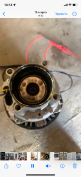

Стал вопрос в выборе смазки для мойки
По заводу заложен (как я понял) Thermoplex ALN VP2 (консистентная смазка)
Подскажите на что можно заменить?
Там подшипник и 3 клапана
Насколько корректна замена на трансмиссионную 75w90?
Заранее благодарен

Уплотнения - вязкая смазка для уплотнений. Только первое фото темы не к месту.
Подшипник - водостойкая смазка консистенции 00.
Поищите смазку для водометов. ADDINOL Multiplex FD 00 из темы Кархера. Можно Mobilux EP 00 поробовать.
Там должно быть залито масло, что бы косая шайба и подшипник под ней были полностью погружены в него. Прокладки резиновые силиконом смазать.
