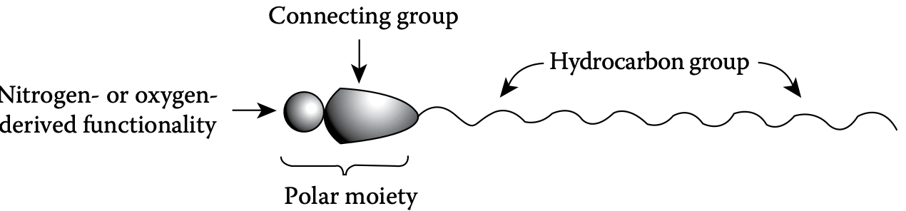

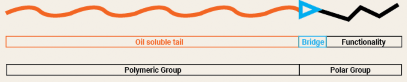

Глупый вопрос: при смешении масел, что условно получается, "раствор" или "смесь"? В смысле вот разные прям масла, sae12 там и sae50, вот по вязкости получается среднее, даже калькулятор есть. А вот с остальным как? Ну там в одном кальция много, в другом молибдена, они равномерно распределятся по массе или так и будут "прикреплены" к своим молекулам базы? Или они вообще не прикреплены, а отдельно там "плавают" и просто перемешаются?
3 минуты назад, Nonconfo сказал:
Получится бетонный раствор или цементная смесь :D
4 минуты назад, Nonconfo сказал:
После первого прогрева ДВС и доведение его до рабочей температуры, всё свяжется.
10.04.2023 в 21:18, Kostya_p сказал:
Да, скорее всего мотор отработал свое (((
У меня на весте 1.8, которая славится расходом масла расход был преимущественно в городе, на трассе почти не брало, масло летело через направляющие клапанов
50 минут назад, Nonconfo сказал:
ежли грубо - это раствор ) но сложных компонентов. У свежих масел есть какая-то нано-гетерогенность, но ващет маслища содержат достаточно много дисперсанта
что вообще делает раствор долго раствором ) при работе ) даже если там много гетерогенной мелочи слепляецо )
а маслища типа 5-40 еще могут содержать  не мало полимера ) а полимеры образуют что-то типа истинных растворов только в промежутке температур ))
короче дикая смесь но в общем раствор )
хотя классическая база типа ПАО на тримерах (даж на тримерах, не говоря уж о более ветвистых) она хрен пойми вообще что как растворитель ) потому у нее такие плохие анилиновые точки. Она даже в смеси с эстерами нестабильные растворы образует. Эти растворы на базе ПАО тримерах и более ветвистых , как пишут некоторые дядьки ) напоминают и не растворы вовсе , а чет типа полимер + наполнитель ) между рядами молекул выстроенными полимера. Потому и ГТЛ выглядит прикольнее ) ну или ПАО полегче которая, димерная если брать (короче ПАО норм - это маловяз самый и димеры, если как база)
