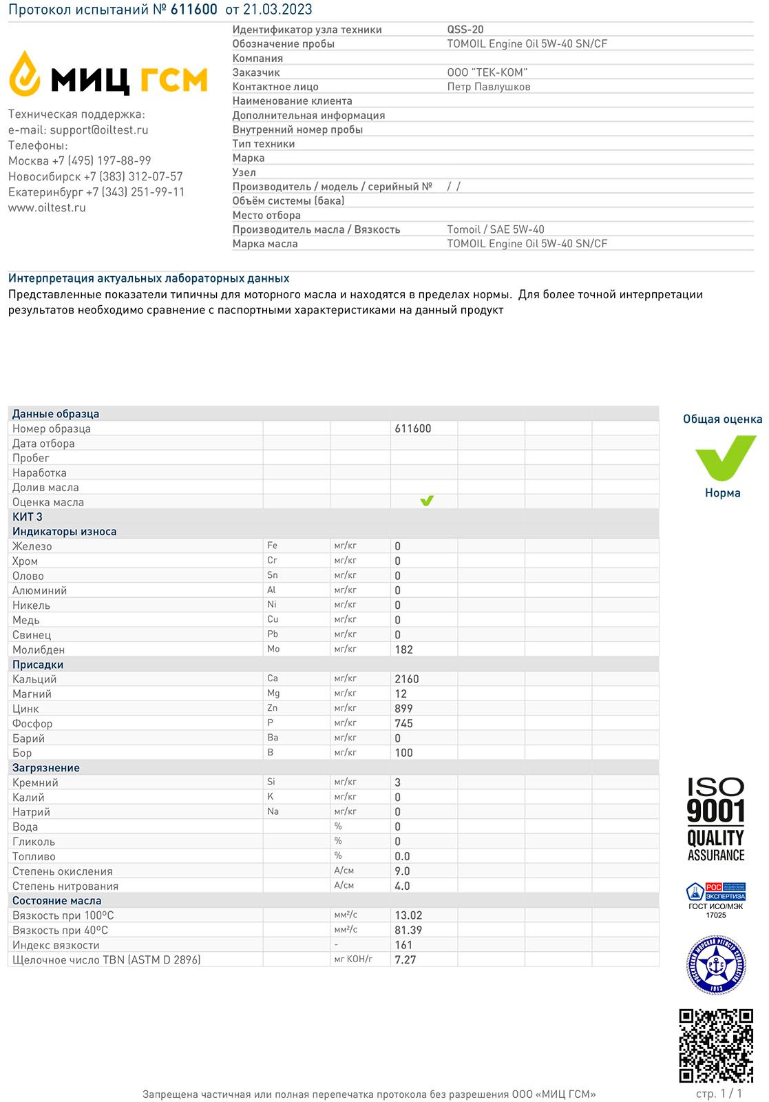

Tomoil Engine Oil 5W-40 SN/CF свежее
Tomoil Engine Oil 5W-40 SN/CF свежее за анализ спасибо официальному представителю Tomoil.
Анализ проводил официальный представитель.

Масло заявлено как: A3/B4; A3/B3; API SN/CF; MB 229.1/229.3; VW 501 01/505 00; Volvo RLD-2; GM-LL-A/B-025; RN 0700/0710; PSA B71 2300; BMW LL-01; Porsche A40.

Явно не A3/B4
9 часов назад, torcon сказал:
да пакет присадок явно не современное ACEA A3/B4 что то напутали... :)

Ой, лучше бы я этого не видел. Неделю теперь не смогу заснуть)))
Если тут тоже пакет Chevron Oronite, как в их 5W-30, то почему Бора 100 ppm? Либо при заполнении бланка ошиблись и поставили 100 вместо 180.
Dimmy вспомни, МИЦГСМ бор занижает... Но опять же не в два же раза вроде :)
torcon, а у 5W-30 по пакету нормально все показало. Вряд ли в этих маслах разное количество Бора при прочих совпадающих элементах.
Там меньше бора, чем показывает УРЦ. Сравни с Cwoks 5w30 и Texaco ProDS M.
Может вообще Toms 5w40 и Toms 5w30 на разных пакетах...  еще раз сравнил похоже на одном.
