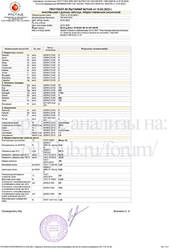

Что то с базой, NOACK = 14,4% откровенно плохой для 5W-30.
Добрый день! С точки зрения показателя, выполняемого тестом, он может отличаться от испытания к испытанию, так как каждый тест имеет определенные погрешности. Это необходимо учитывать. Этот параметр может измениться во время повторного теста.
Кроме того, это масло полусинтетическое, что очень важно. На самом деле в среднем синтетические масла имеют индекс летучести не более 8-10%, а полусинтетические масла не более 15%.
Стандарт на параметры НД - Испаряемость по Ноаку, %, не более 15. Метод испытаний - ASTM D 5800 метод B.
Изменено пользователем МСМ ГРУПП
МСМ ГРУПП мы не видим фотографии того, что тестировалось и как оно заявлено :) "Синтетика" "полусинтетика" итд. ИК спектра тоже нет. :)
Ну да, NOACK при одном и том же испытании может варьироваться на 1-1.5% (чисто по опыту) - но это не отговорка, это все равно откровенно слабый результат.
Масло ничего не заваливает, так как требование к API SN NOACK < 15%. Но находится на грани этого.

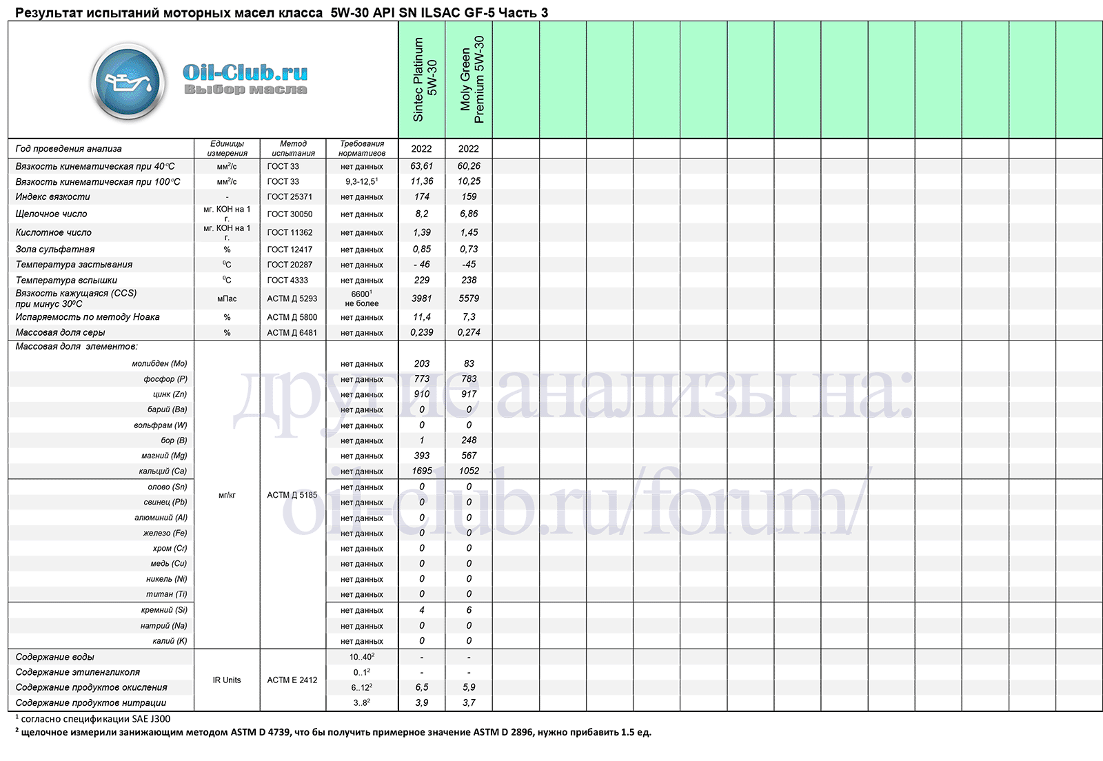

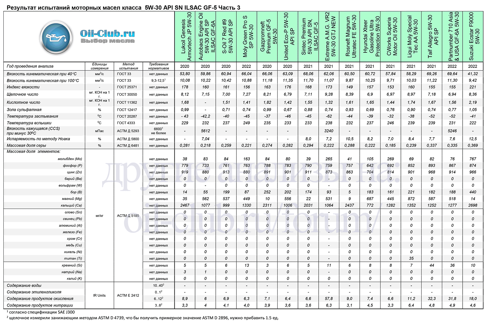

Если вы тестируете масла на протяжении 12 лет и все 5W-30 API ILSAC выдают NOACKи = 8-12%. А масло выдавшее 14.4% встречается второй раз, за всю историю Ойл Клуба (первый раз был у GT-oil). Это располагает думать, что с базовым маслом и термостабильностью все не очень хорошо.
Вот масла API ILSAC протестированные Ойл Клубом за много лет, посмотрите их НОАКи...
5W-30 API SN ILSAC-GF6 New-1 копия.gif5W-30 API SN ILSAC-GF6 New-2 копия.gif
5W-30 API SN ILSAC-GF6 New-3 копия.gif5W-30 API SN ILSAC-GF6 New-4 копия.gif
А так да, всем требованиям удовлетворяете. Спору нет :)
При том ладно бы это один раз было и только с полусинтетикой.
