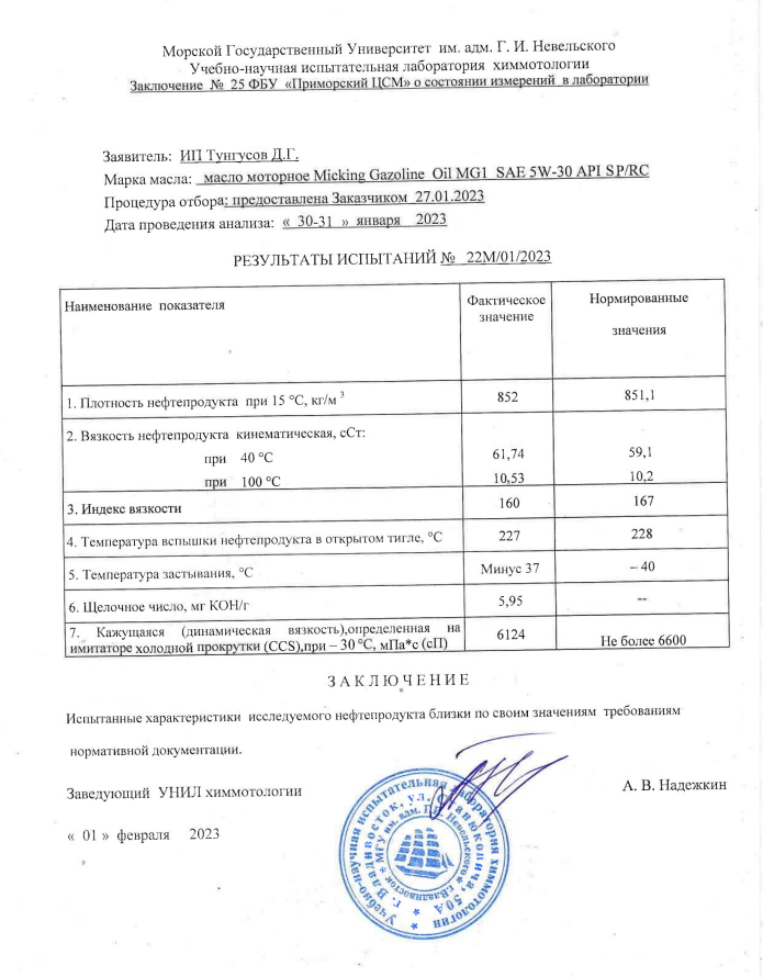

Micking Gasoline Oil MG1 5W-30 API SP свежее
Micking Gasoline Oil MG1 5W-30 API SP свежее за анализ спасибо официальному представителю Micking.
Масло анализировал официальный представитель.

Масло заявлено как: API SP; ILSAC GF-6.

Вот это хорошее масло. Термостабильность отличная и пакет присадок правильный.
Густовато на 40 градусов и щелочное слабое,нет?Похоже чисто для лета.

за 2600 за 4л. в лето - норм
Что будет при такой вспышке с показателем CCS  ?    Запрыгнет  в 6200 ?
(  и РР -36°С - для тех кто не понял шутку)
Hanval Rus в 6600 при -30C... Да уложится скорее всего в притирку, не первое же масло такое... :)

На сколько помню был похожий случай но он выпал за 6600 Миллерс в с3  маслах. .. Очень тонкий это баланс  и  вспышка 240 и PP- 36 и CCS попасть в норму на  гидрокрекинге.
Был валвалин -36   но там тоже нет замера CCS.
Не будем гадать будем  посмотреть.
Hanval Rus но было же и куча азиатских случаев, где температуры застывания -35-36 -38С, высокие вспышки, а CCS при -30С норма.
Меня больше беспокоит почему у некоторых их масел НОАКИ = 15% - это брак. :)

Здравствуйте, масло полусинтетическое, а полусинтетические не более 15% по НОАКИ. Также испытания варьируются от теста к тесту.
Мы проведем повторное испытание.

подскажите пожста все таки Micking Gasoline Oil MG1 5W-30 API SP
синтетика или полусинтетика?
12 минут назад, Константин82 сказал:
VI = 160. Не похоже на полусинь.
