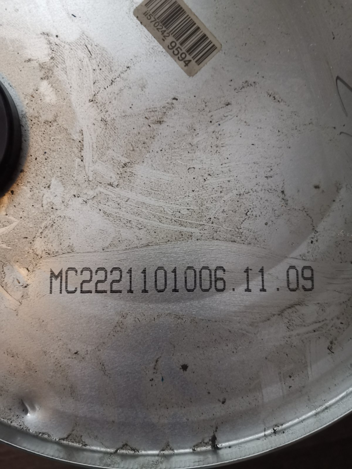

Ребят, купил это масло в 20л ведре, как дату производства расшифровать, может знает кто то?
Позовите @МСМ ГРУПП, или в тг @mcmauto_bot
Еще лучше — напишите продавцу на маркетплейсе.
Изменено пользователем oilclubman
