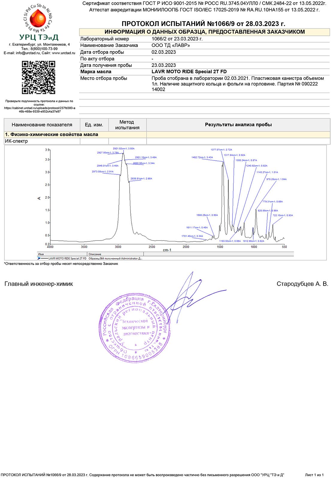

Масло заявлено как: JASO FD; ISO-L-EGD; API TC.
ИК спектр Фурье говорит о том, что масло на основе минеральных масел.

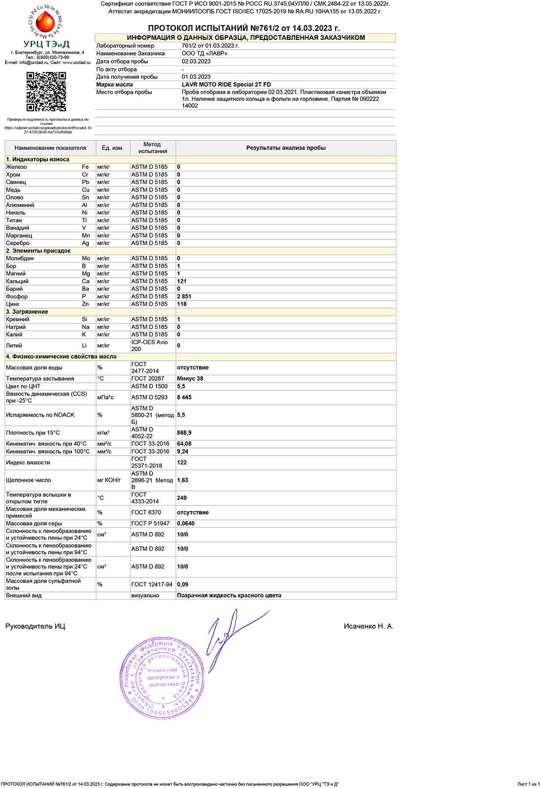

Разве для 2Т масла нужна вспышка 249С и НОАК 5.5% , масло же должно выгорать в двухтактных моторах ? , ну и кучей фосфора кто будет дышать и разрушаться от него ? , явно не катализатор
Снова куча фосфора
Для двухтактных моторов нужно масло на эстерах с запахом апельсинки , ДОТФ как раз самый экологически безопасный

Вот и я всегда считал что 2Т масло должно легко и непринужденно сгореть вместе со смесью в цилиндре и ничего после себя не оставить. Это его главная задача.
Когда мы протестировали Лукойл 2Т со вспышкой 260С, itseasy сказал ничего страшного, мол это масло в смеси с бензином все равно потеряет вспышку и сгорит.

мне больше смущают две вещи:
1) не является ли фосфор отсебятиной, и в мото-маслах фосфор так не применяется. Ну реально много его, с одной стороны да противоизноска, с другой стороны а чистота камеры сгорания и свечей после сгорания смеси? :)
2) масла то одинаковы, просто в разных банках? А смысл? :)
