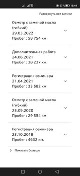

Сегодня заменил маслеце, надеюсь Valvoline не подведёт. Зашёл в программу MyAudi на немецком сайте, нашёл все работы, которые делались с авто. Так вот оказалось, что немцы меняли масло 1 раз в 30000км, даже расстроился из-за этого. Первая замена была на ~30000км, вторая и последняя на ~58000км, машину купил с пробегом в 82000км и показывала следующую замену через 7500км, что составляет так же интервал в 30000км. Уж не знаю какое они там ЛонгЛонгЛайф льют, но по-моему, это перебор. Машина обслудивалась у официалов в Штутгарте. Имейте ввиду это, если будете покупать подержанные авто из Германии. Сделал скрин.
77ww77 да это не секрет, бюргеры на ТО своих авто не сильно траться. у них этих новых колясок , как у нас тазов. ставки кредитные ниже чем у нас, зарплаты больше. раньше было так ,сами знаете до каких событий.
77ww77 Это нормально для Германии. Авто в подписи, ТО раз в 60т.
