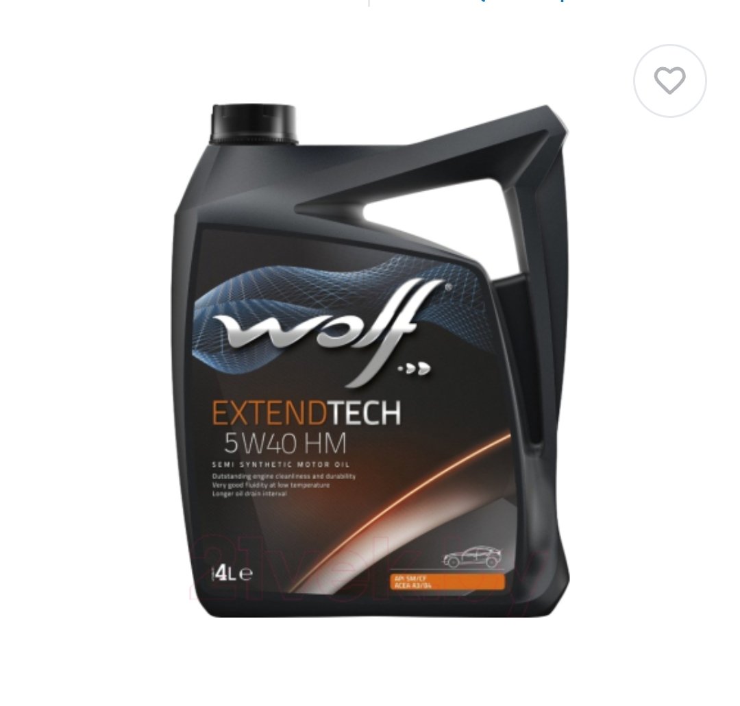

Какое сейчас масло залито?
Моторное масло WOLF ExtendTech 5W40 HM / 28116/4 (4л)

26 минут назад, Kuhar1983 сказал:
Анализа я не нашел, но по другим маслам от  WOLF молибдена там почти нет, зато присутствует увеличенный пакет противоизносных и моющих присадок, так что  POLYMERIUM X-BOOSTER точно будет излишним.
