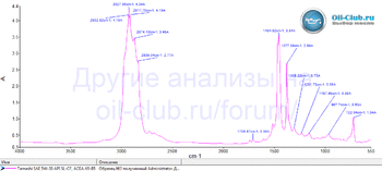

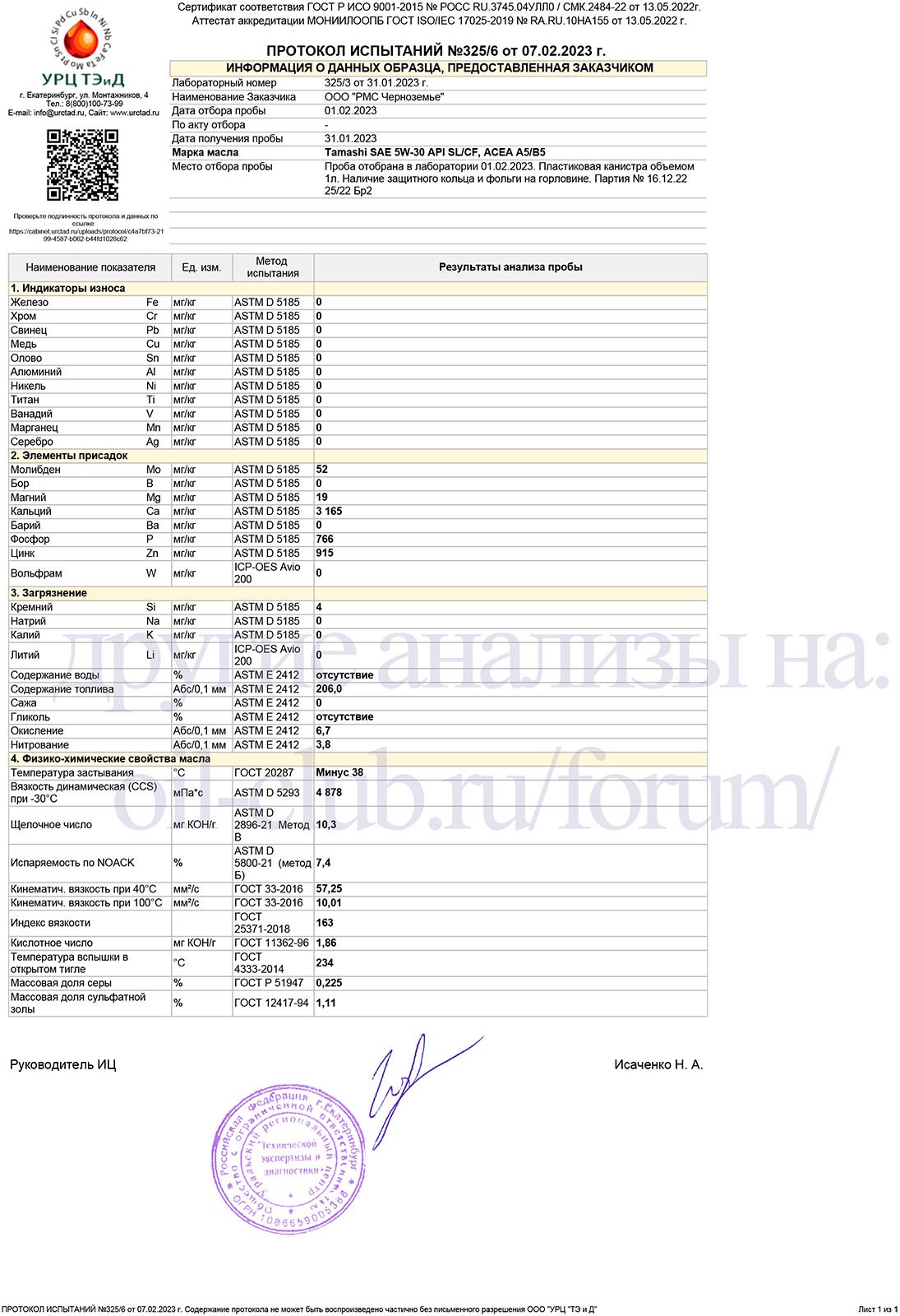

16 марта 20233 г Популярное сообщение Закреплён Tamashi Full Synthetic 5W-30 A5/B5 свежее за анализ спасибо официальному представителю Tamashi. Анализ проводил официальный представитель Tamashi. Масло заявлено как: API SL/CF; ACEA A5/B5; Ford WSS-M2C913-C/D; Jaguar Land Rover ST JLR.03.5003; Renault RN 0700. ИК спектр Фурье говорит о том, что масло на основе гидрокрекинга VHVI. Артикулы коды для заказа в интернет магазинах: 5W30T031 - Tamashi Full Stynthetic 5W-30 A5/B5 1L 5W30T034 - Tamashi Full Stynthetic 5W-30 A5/B5 4L
16 марта 20233 г Автор Дисперсантов мало ввиду китайского пакета присадок, у ACEA A5/B5 на 0,45, а здесь на 0,38. Что это значит? Масло не для длинных интервалов смены. На коротких 5000-7500км должно быть нормально. Все так же как у API ILSAC масел. Масло не плохое выполнено действительно точно, но спецификации приписаны.
16 марта 20233 г Как это неплохое? А если я посмотрю на его мнимый B5, поверю, и налью в дизель на зиму на длительный интервал, как это предусматривает ACEA B5? А оно сажу, простите за выражение, не диспергирует, которая накапливается от частых холодных запусков и коротких поездок. Получается, что эта сажа превратится в моторе в абразив... Чего же тут неплохого? (относится ко всем маслам A5/B5 на китайских присадках, и к Синтеку, у которых пик<0,45)

16 марта 20233 г Автор Игорь Лахта ну я так и написал если относится к нему как API ILSAC маслу... короткими интервалами... спецификации приписаны... Никакое это не ACEA A5/B5, в Ford где требуется 913D, по существу его лить нельзя.
16 марта 20233 г 5 часов назад, Роман 73 сказал: В ЕМЕКС я его не вижу, а значит, какая нафиг доступность? А с такой ценой АPI SL и нахрен никому не нужен Берём тоже самое в канистре Sintec и не паримся)
16 марта 20233 г Золы больше чем у Лук люкс синт 5w30 А5/В5, при этом цинк-фосфор как у Илсака. Кальция много-как у древних. Дисперсантов мало. Лук рулит Изменено 16 марта 20233 г пользователем Vasya-
