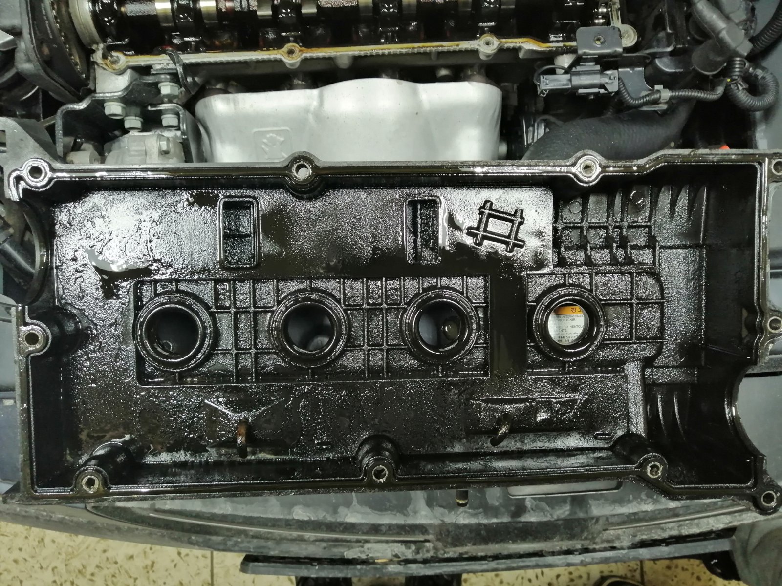

Hyundai Getz 2010 г.в., 1,4 литра, 119 т.км.
Владели три хозяйки.
Но шок-контент не в лаке под клапанной крышкой, а какая-то спресованная земля в маслоотделителе. Там реально половина полости маслоотделителя было полностью забито. Сын не удачно сфотографировал - прямо спрессованный кусок в руках держал.
Как можно было довести авто до такого ума не приложу...

Сегодня отмыл крышку, соберу буду ставить IMG_20230401_163450.thumb.jpg.c041aad12555d67c3ee08d5e7b67ce01.jpg

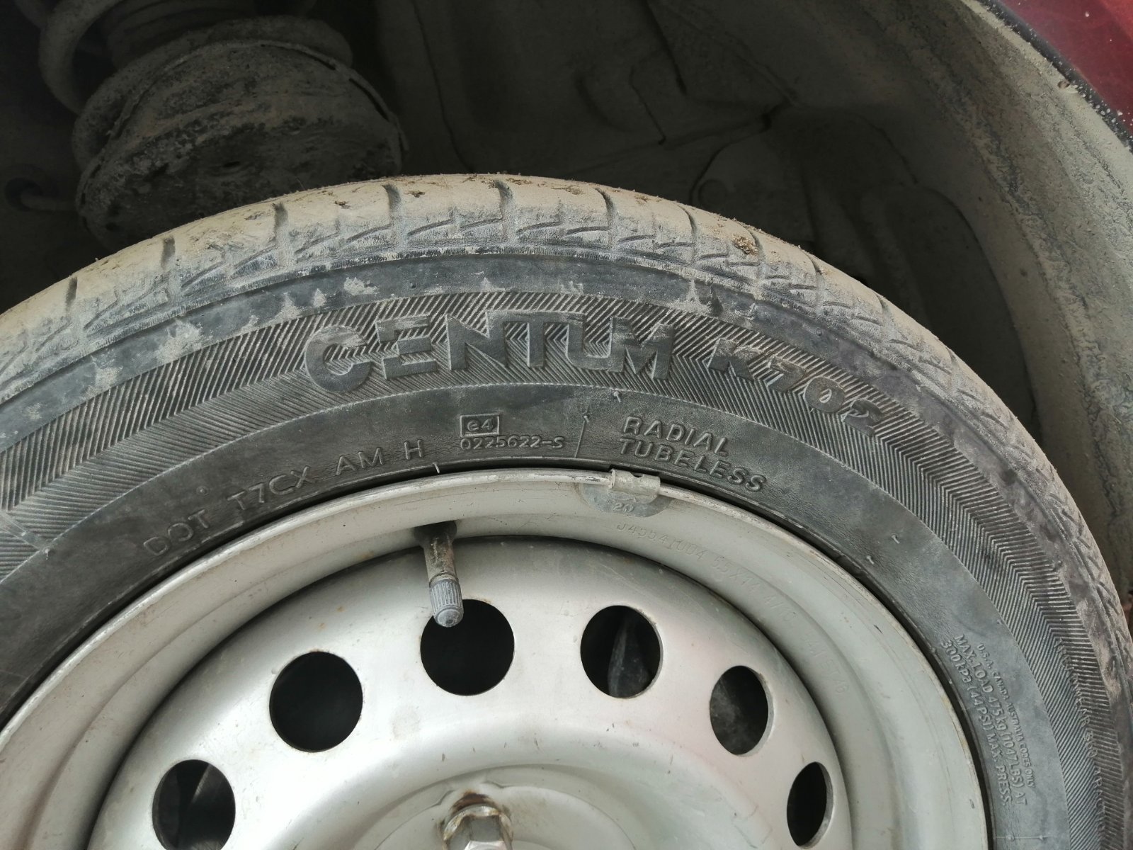

702 ханкук?
Да

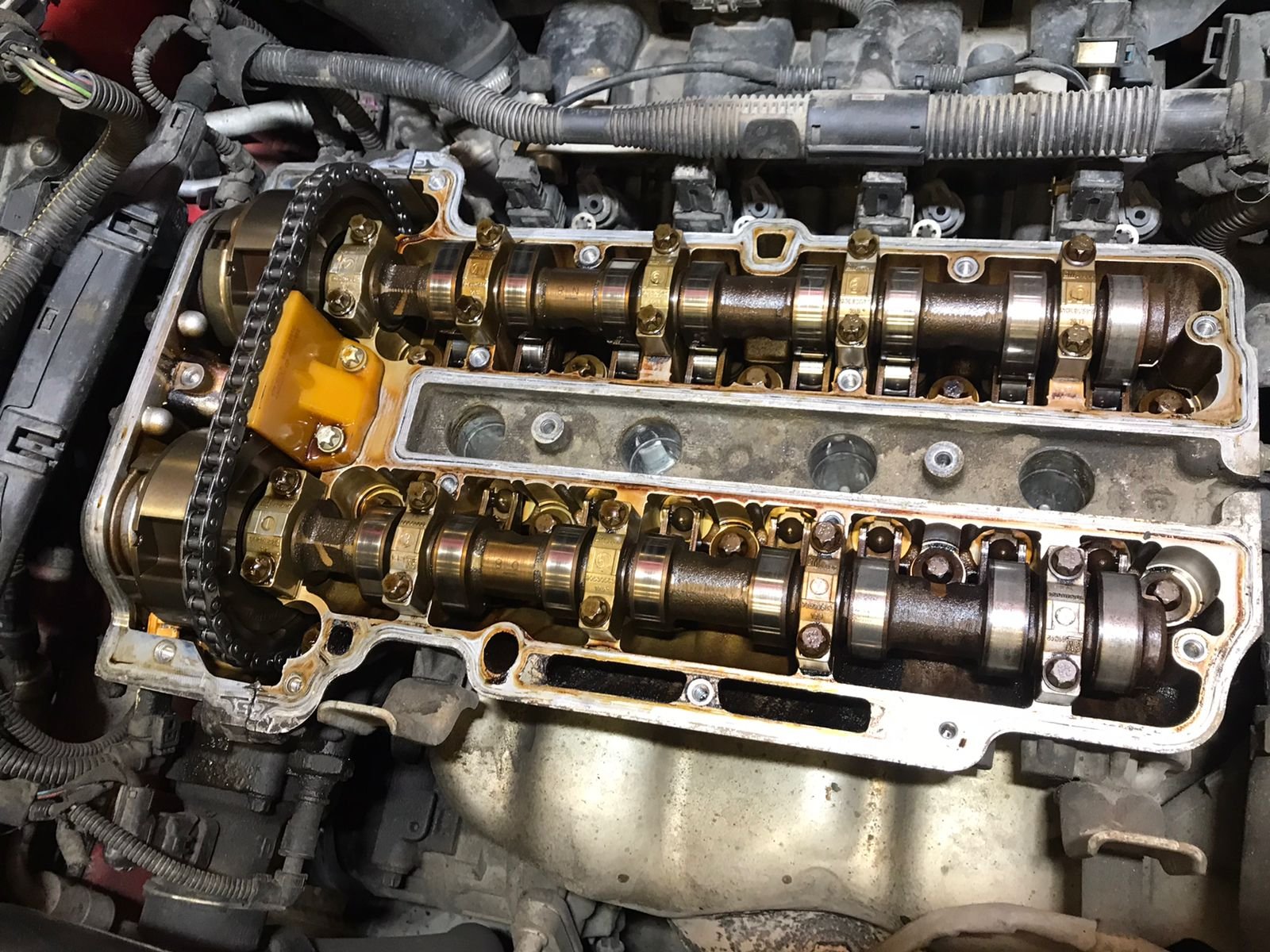

Отпишусь тут. Скинули мне фотки. Ну, не так и плохо,вроде.
Кажись, относительно, повезло.
Изменено пользователем Elrus
17 часов назад, Elrus сказал:
Ну да. Не прямо кристалл чистоты но и не караул точно
Изменено пользователем mefistofel3042
6 минут назад, mefistofel3042 сказал:
Ну да. Не прия кристалл чистоты но и не караул точно
Согласен с Вами. Для 3 владельцев барышень, в целом состояние хорошее.
@Дмитрий_, привет. Что скажешь, как тебе?
