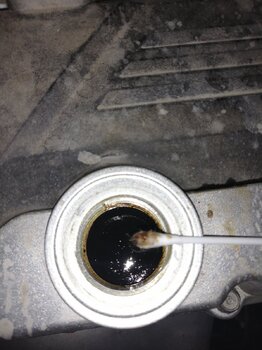

Пройдено ещё 3000 км. После 2000 км уровень масла стал постепенно уходить и на 3000 км упал до 1/2 по щупу. По сравнению с тем как масло уходило раньше - "утренник в детском саду", но все рано обидно чуть-чуть.
Есть версия-объяснение. После 2000 км при проверке уровня масла, которое стало прилично чёрным, обратил внимание на чёрные вкрапления-хлопья в масле. Грязь в двигателе видимо продолжает откисать и этой взвесью опять забивает маслосъемные кольца, ибо расход масла начался не сразу.
Под КК вот такой ил намывает.
На следующие 3000 км, думаю не больше, залил 2,5 литра Ликви Моли Молиген 5W-30 (ilsac) из остатков старого запаса и грамм 700 ZIC X7 0W-20.
Снова плюхнул туда же EDIAL стоп-износ.
Из наблюдений после последней раскоксовки: двигатель работает сильно тише чем раньше и уже не создает впечатление умирающего. Крутится и тянет достаточно задорно для своих 1,4 литра, особенно на АИ95.
Едем дальше.
Изменено пользователем Mefistоf

30.03.2024 в 20:07, Mefistоf сказал:
Если кому интересно, продолжу историю.
Едем дальше.
