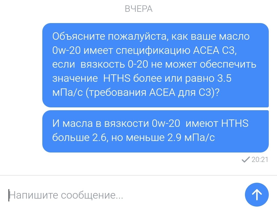

А вдруг тут и не водичка вовсе, а настоящий С3? Ребус, однако)
9 часов назад, alex323 сказал:
Да просто дизайнеры сайта и картинок товара что-то тупанули, видимо... Ну представитель пояснит, возможно)
39 минут назад, Владимир09 сказал:
Странная какая то ситуация. Ну не может же производитель сам такую ересь на своей этикетке печатать. А дизайнеру сайта вообще должно быть фиолетово, что дали, то и прикрепил на сайте. Не будет же дизайнер сайта сам дорабатывать этикетку на канистре. Я так думаю).
43 минуты назад, Владимир09 сказал:
Пока молчит))
