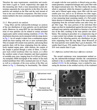

А что там за радионуклидный тест для 504-х? Помню, что то там про 650 мч было?
есть такой да. Что тебе интересно о нем узнать? )

5 минут назад, Аргентум сказал:
Методика, критерии оценки.

7 минут назад, alex323 сказал:
Так и живём))
методика? Ну метки там какие-то ставят ) на частях движка
https://www.zyklotron-ag.de/index.php
принципиально , открытую ссылку не могу найти, нагугли по этому тексту (не для дистрибуции у меня)

Аргентум вот объясните мне, пожалуйста, по простому. На кой ляд смотреть износ мотора на масле  после 650 мч, если масло к этому времени дважды труп? Или в европах  всё иначе, чем у нас?
4 минуты назад, alex323 сказал:
)) а с чего ты решил, что оно труп на тестовом моторе ?
Ну точнее , ты прав конечно, труп, но дело не в том
там же главное в лимитах оставацо )
А труп масло или не труп? Так )) ты бы написал, сначала, что это означает.
