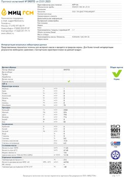

Korson Full Synthetic 0W-30 LR C2 свежее
Korson Full Synthetic 0W-30 LR C2 свежее за анализ спасибо официальному представителю Korson.
Анализ проводил официальный представитель.

Масло заявлено как: ACEA C2; BMW LL-12FE, CHRYSLER MS-13340, FIAT 9.55535-DS1, FIAT 9.55535-GS1, IVECO 18-1811 CLASSE SC1 LV, JLR STJLR.03.5007, MB 229.61, PSA B71 2290, PSA B71 2312.

Сразу оповещу, на низкую вспышку 214С не смотрите, это похоже ошибка лабы, она всем, не только Korson, такое выдавала в это же время. Не должно, просто такого быть...
опять ричфул?
И где зола в анализе? Я что то сильно сомневаюсь в попадание не более 0.8, с таким кальцием.
а тут и CCS завалена. MRV посмотрите 47 000. Такие MRV дают SAE 30... Короче кого то ждет много много обратной связи и кинутых в лицо канистр в первую же зиму. :)
пошли какие то лего конструкторы от этого производителя. Если сравнивать с тем, что раньше оттестировали. Миксуют пакеты, похоже)))
ниже что? в два раза меньше этого же пакета с добавлением другого пакета или кальция с цинком домешали?:
по бинарной Сереги прокатит )

С2 на этикетке написали. Мечтатели)))
В фосфор попали, серу не видим, NOACK не видим и вместо MRV лучше бы они CCS указывали в бланке.
MRV нам лучше )

MRV нам лучше )
А я согласен с torcon и лучше бы на CCS посмотрел.
