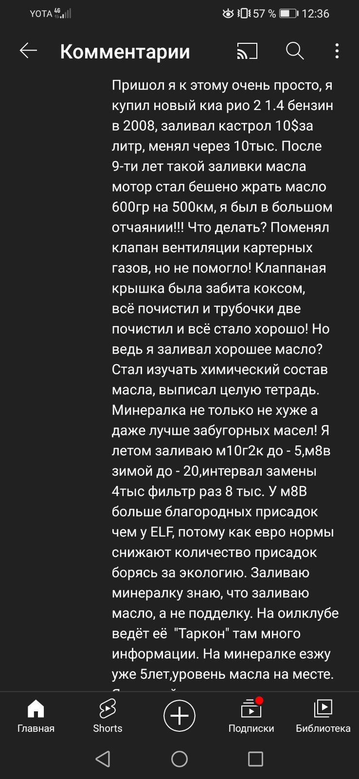

Вот человек написал мне на ютюбе, не могу скопировать текст, скину скриншот:

Если бы этот парень менял Кастроль не через 10 тык, а через 7-8, то скорее всего, он не занимался бы экспериментами с минералкой и не выписывал всякую чушь в тетрадку. А если бы вместо Кастроля взял бы что-то фирменное, но немного дешевле, и на 5000 км, то вообще мотор бы сверкал под клапанной, как у кота фаберже.
10 минут назад, sten_aka_podryvnik сказал:
То есть у автора на ютубе логически не сходилось что у него кастрол умирал на 10тысячах а минералка живет до 8 тыр. То есть никаких догадок к нему не пришло. Да и непонятно какой кастрол:D и вообще при чем тут elf??? Бессмыслица какая то.
Вообще в сае40 все же zddp и сульфонатов/салицилатов кальция побольше будет чем в сае30. Поэтому и сае то разное.
