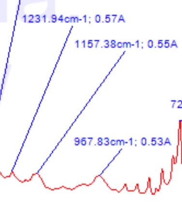

ИК спектр Фурье говорит о том, что масло на основе гидрокрекинга, немного ПАО, алкилированных нафталинов.
Вывод: По базе масло хорошее. Гидрокрекинг VHVI, синтетика ПАО, алкилированные нафталины - не везде это встретишь. Отсюда очень хорошие высокотемпературные характеристики (температура вспышки 233С и низкий NOACK = 7,9%). Низкотемпературные характеристики тоже неплохие - оно шустрое в морозы. Минуса ровно два. Пакет присадок не разрабатывался под Mercedes 229.5, VW 502/505, BMW итд. А они заявлены... Это масло больше стандарта API SN, чем европейских спецификаций. Второй минус, щелочное поднято бустером. Как оно будет работать и как срабатываться - покажет время и анализы отработок.

kit72, в составе данного масла есть как сульфонаты, так и салицилаты. Спорить, конечно, можно до усрачки, но ИК-спектр все равно останется прав.
Поясните, где тут они видны?
24 минуты назад, kit72 сказал:
Я же написал: на ИК-спектре. И картинку привел.
