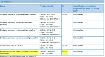

14 февраля 20233 г torcon то, что самое плохое - сульфонат, это твои слова. 26 минут назад, torcon сказал: Потому что так хочется потому что есть таможенная база 27 минут назад, torcon сказал: Ты не знаешь ни серу/золу в готовом масле без бустера, ни серу/золу в щелочном бустере, что-то там подсчитал, что тебе одному только понятно а зачем мне это знать? Я тебе посчитал, что при добавлении 0,5% сульфоната сера растет всего на 100-150 ррм. Как ты дальше и что об этом думаешь, что может быть в этой рецептуре, мне неведомо))) От тебя были сомнения насчет малого содержания серы от сульфоната. Вот тебе простой расчет и TDS от Ричфула.
14 февраля 20233 г попросил пример msds на сульфонат, прислали выделен сульфонат кальция и его содержание в присадке. Сколько там серы, ранее уже посчитано...
