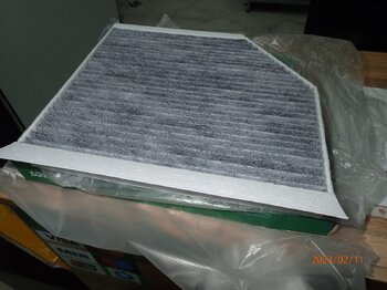

P2110037.thumb.JPG.59033c877da0ae173916644331e3177f.JPGP2110038.thumb.JPG.2a55f1e6cca063771f913c70be83dcbf.JPGP2110036.thumb.JPG.45f96b7872bcebb5afee0c269cd020f9.JPGP2110039.thumb.JPG.911bec62b6c3840f6127c12909425fcd.JPGP2110033.thumb.JPG.2b791b097d622ded86ba3772dc6e9c35.JPGP2110034.thumb.JPG.2ff5ad696479f1bb82bcd67bcd2b570b.JPG
Обычный "угольный" ПЕРЕВЁРТЫШ из кетая - даже комментировать не хочу
Вес без упаковки около 270 гр. (на 50 гр меньше китайского аналога)
Изменено пользователем Игорь из Минска
4 часа назад, Игорь из Минска сказал:
Ну, прокомментировать все-таки тут есть что :)
Это не совсем обычный угольный «перевертыш» из Китая. Это изделие концерна Sofima - он же UFI. По весу нормально, но вся проблема в том, что он «перевертыш». Я за ними такого ещё не встречал.
Изменено пользователем Dimmy
04.02.2023 в 11:23, Dimmy сказал:
откуда Borsehung взял отсеивание PM2,5 - вопрос открытый. Похоже просто на пустые слова
Внимательно посмотрев на фотографии этого фильтра обнаружил маркировку производителя:
SOFIMA FILTER - была учреждена в Италии, в Мантуе, в 1981 году, в рамках Группы UFI FILTERS, в качестве марки, фильтрующей продукции предназначенной для следующих направлений - автотранспорт, сельхозтехника, морские двигатели, компрессоры, строительная техника, промышленное и горнодобывающее оборудование.SOFIMA FILTER - это марка Группы UFI FILTERS , предлагающая решения фильтрации для отрасли запасных частей с целью поставкифильтрующих систем для рынка автомобилестроения. Фильтры SOFIMA выпускаются по тем же самым технологическим стандартам и ноу-хау, разработанным для рынка заводской сборки (ОЕМ) под маркой UFI FILTERS. В настоящее время имеются 8 предприятий SOFIMA в мире, из которых 4 в Китае, работающих со строгим соблюдением стандартов производства и качества головного предприятия. SOFIMA FILTER отвечает на сложные и разнообразные вопросы, возникающие в сети независимых запасных частей благодаря ценностям, организации и целям Группы UFI FILTERS, составной частью которой, она является.
