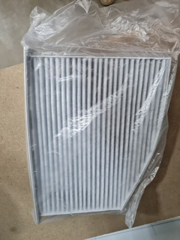

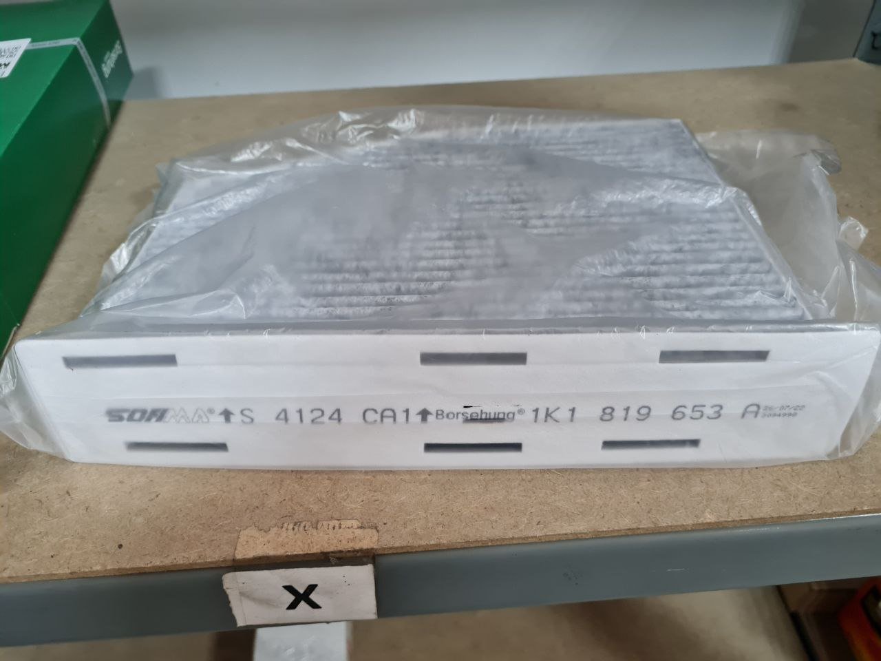

Что значит "перевёртыш"?
1 час назад, adik74 сказал:
Формально неправильное расположение стрелки направления воздушного потока.

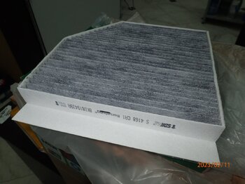

1 час назад, Игорь из Минска сказал:
S 4168 CA SOFIMA Фильтр из активированного угля
Тем более непонятно, откуда Borsehung взял отсеивание частиц PM2,5, если это обычный угольный фильтр. Кстати, а где написано, что он из Китая? У Sofima, конечно, там есть заводы, но UFI есть в разных странах мира. Кроме того, производитель заявляет вес этого фильтра нетто 182 г.

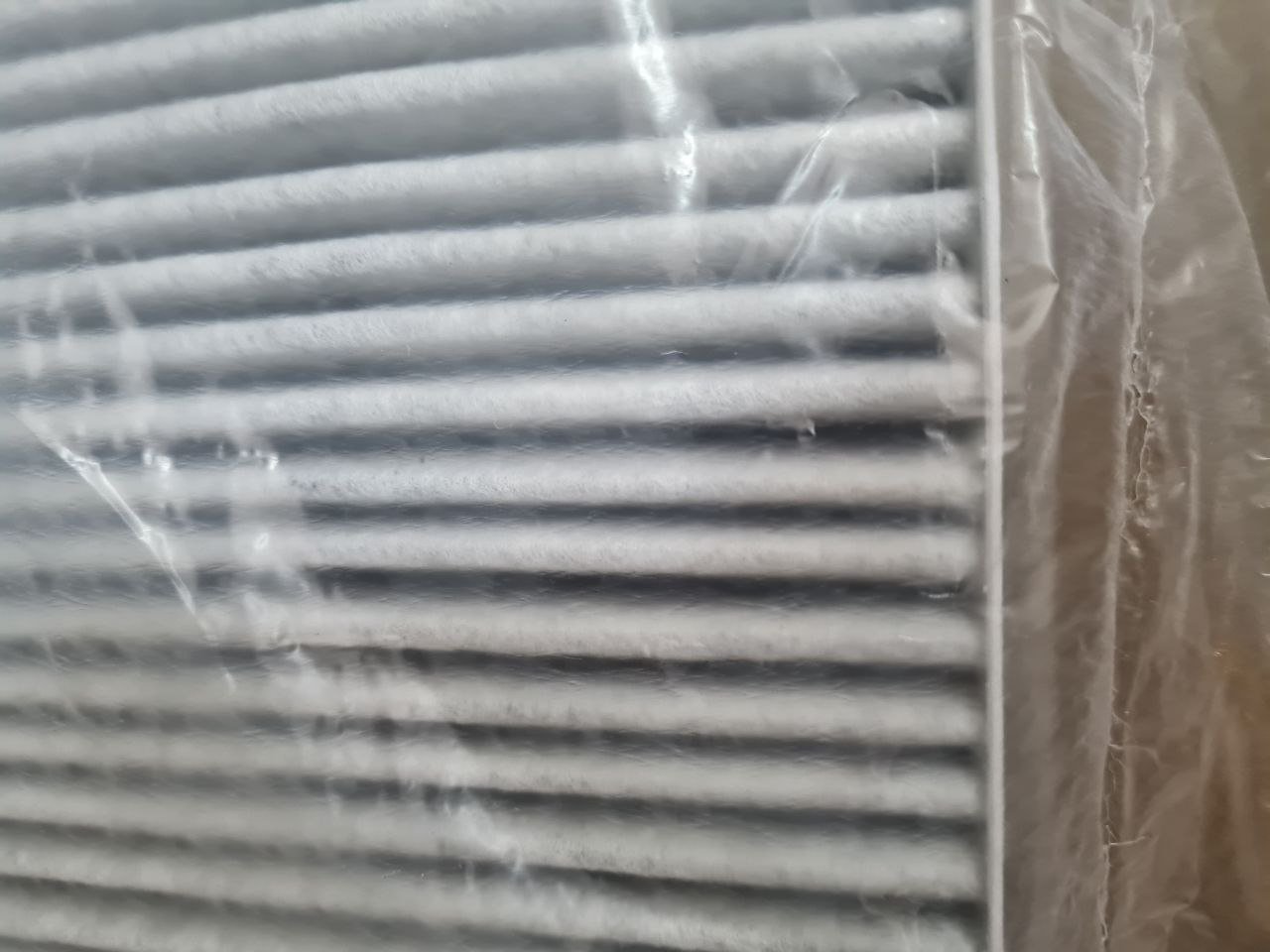

Просто для сравнения я брал с собой этот китайский угольник
После того как я извлёк новый фильтр из упаковки невольно вырвалось:"Такой же Китай !"
Но, оказалось, что не такой - он ощутимо легче своего "собрата"
Забыл про упаковку.
Тонкий картон + незапаянный пакет из п/э
Изменено пользователем Игорь из Минска

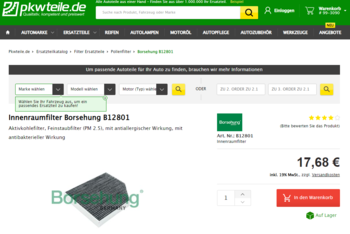

такой фильтр в Германии стоит почти 26 EUR, а сабж который мы тут обсуждаем всего лишь :
2023-02-12_00-08-20.thumb.png.dbfa8d8288f21ac2e9b176786c8adb6b.png а ведь это одно и то же....
18 минут назад, Игорь из Минска сказал:
Мой Bosch, который заказан у MANN-FILTER, тоже дешевле первоисточника на 10-15%. Если это общая картина, а не частный случай, то сразу видно, у кого какие аппетиты.

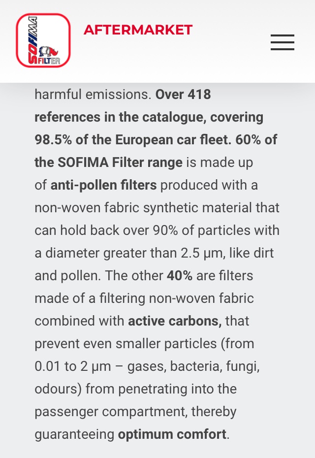

Меня больше другое волнует: на сайте заявлены и антиаллергенные, и антибактериальные, и усиленные фильтрующие (PM2,5) свойства. А перед нами обычный угольный фильтр (жаль, фото обратной стороны нет - полагаю, он бледнее, так как перевертыш). Казалось бы, нехорошо это как-то со стороны Borsehung, но смотрите, что пишут на сайте UFI:
А вот то, что заявляет Sofima:
Во-первых, anti-pollen означает, что фильтр улавливает пыльцу. С этой точки зрения, любой фильтр может считаться антиаллергическим. Во-вторых, как я уже писал неоднократно, синтетический материал салонных фильтров действительно обладает антибактериальными свойствами сам по себе (не позволяет микробам размножаться), что дополнительно усилено противогрибковыми пропитками. Так что антибактериальным и антиаллергенным можно назвать любой салонный фильтр. Но это искажает понятие усиленных фильтров. Что касается PM2,5, то сказано, что угольные фильтры задерживают частицы от 0,01 мкм, но не указана эффективность, а она крайне низкая, т.к. именно усиленные фильтры отсеивают частицы размером менее 2,5 мкм с эффективностью 70-90%. Так что опять искажение действительности.

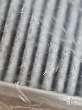

фото такое есть и обратная сторона фильтра действительно чуточку бледнее

58 минут назад, Игорь из Минска сказал:
Да они почти одинаковые. Угля, видимо, достаточно. Можно было бы поставить, если дешево.

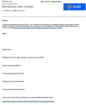

Получил сегодня ещё один ответ от "Borsehung" (см фото):
продолжают гнуть своё - "фильтр салона имеет следующие свойства ...." (по списку с сайта)
2023-02-13_12-52-11.thumb.jpg.15890a4e539047c49625a8a6dfa0c8e8.jpg даже прямое указание на х-ки фильтра от производителя им пофиг

Borsehung B18016
Дорогой и средний фильтр за 800 рублей. Вообще все три фильтра выше похожи по качеству. Вопрос к самому материалу, жесткий, картоноподобный. Не понравился мне. Все они легкие, плюс минус вес одинаковый
2 часа назад, efgen сказал:
Borsehung B18016
На самом деле обычный угольник от SOFIMA S4124CA
тот же производитель, что и моём случае - но, ориентация правильная
