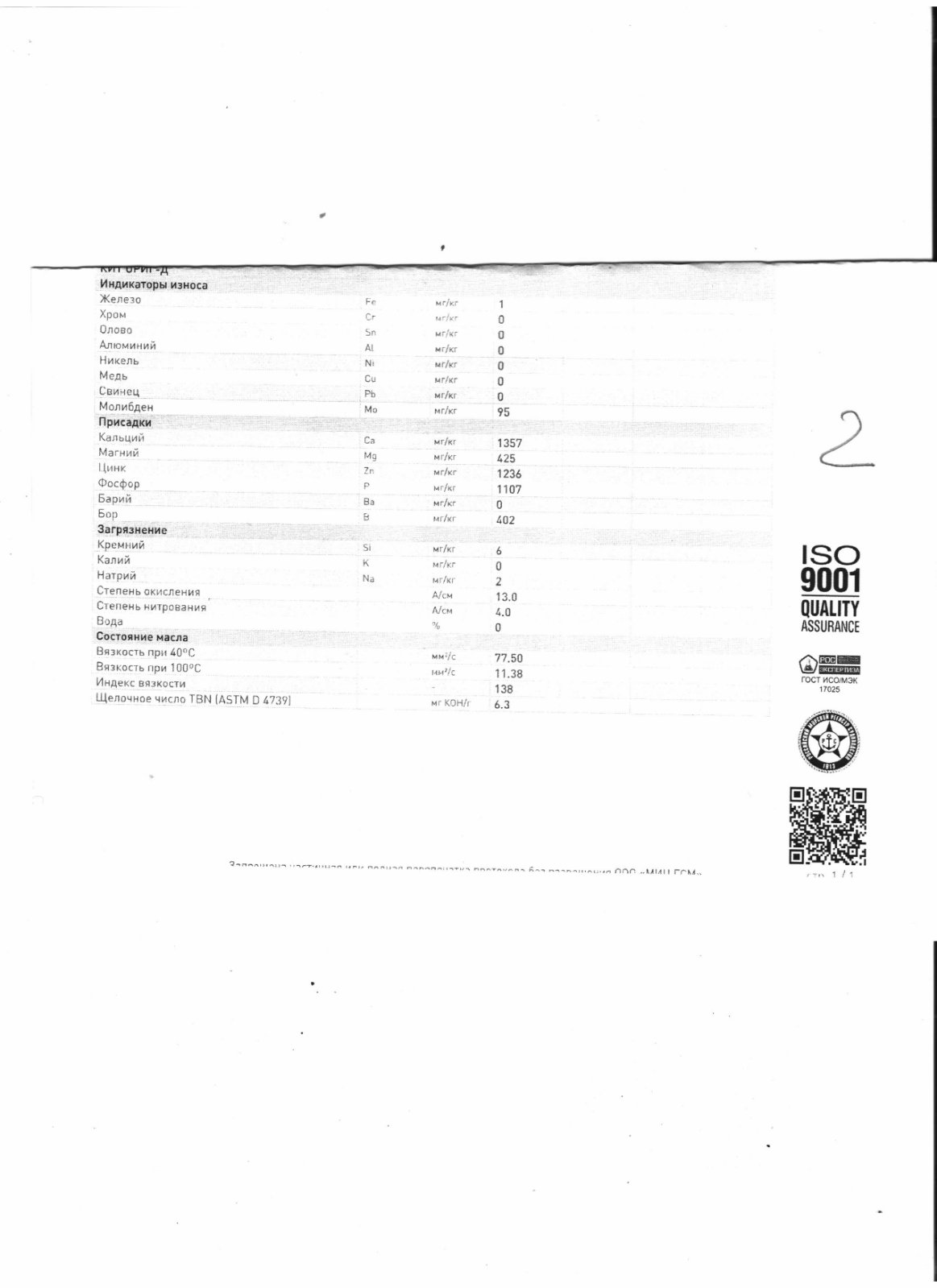

Это масло новое ориг VOLVO VDS4.5   10W30 . Купили по одной бочки у разных поставщиков. Одно масло подтвердилось что оно оригинальное, второе вроде как похоже , но не совсем.
Хотелось бы понимание качества этого масла .
Volvo дает пробег на этом масле 90 тыс км, планируем менять на 70 тыс. Можно или нет ?

Для начала делать полный анализ и описание масел с их спеками. А то у вас один анализ "в лес" идёт, а другой "по дрова":pardon:
По анализу у меня больше никаких данных нету

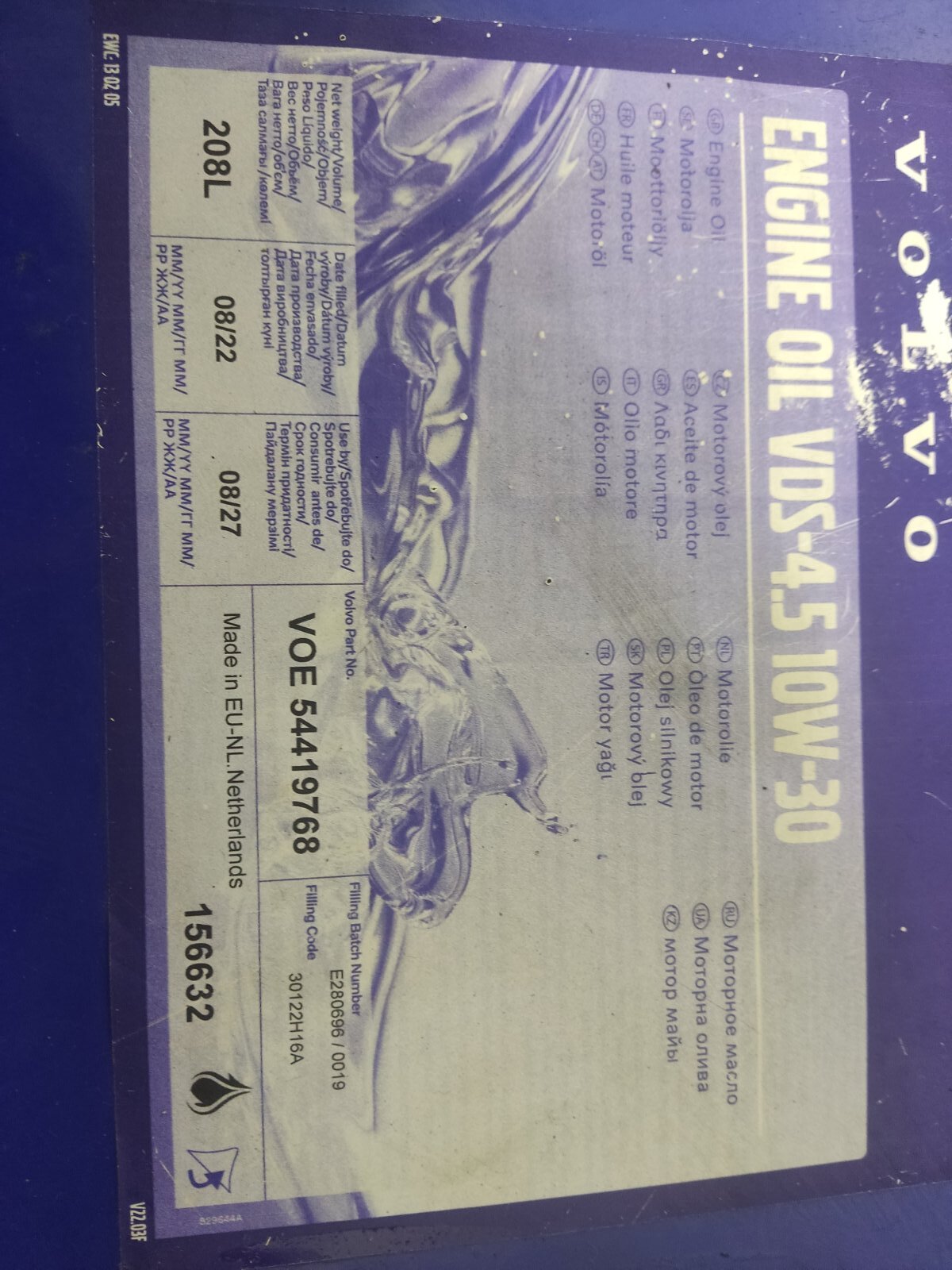

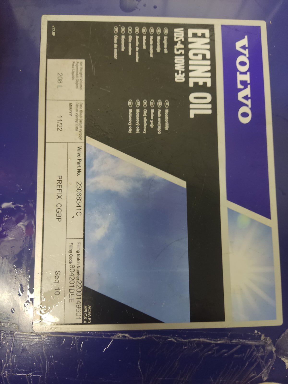

еевген сфотографируйте хотя бы этикетку наклейку с канистры бочки.
Вообще дополнительно бы содержание серы, содержание золы, CCS при -25С, ИК спектр подробный. Тут надо пакет с оригиналом сравнивать, а оригинал мы не тестили, он может быть как первый так и второй.
еевген Первое фото - масло для Construction (для дорожно строительной техник) , второе фото - масло для грузовиков, судя по этикетке масло с завода Chevron (Бельгия). Данные масла производятся на разных заводах, у них разная "рецептура" по присадкам.
