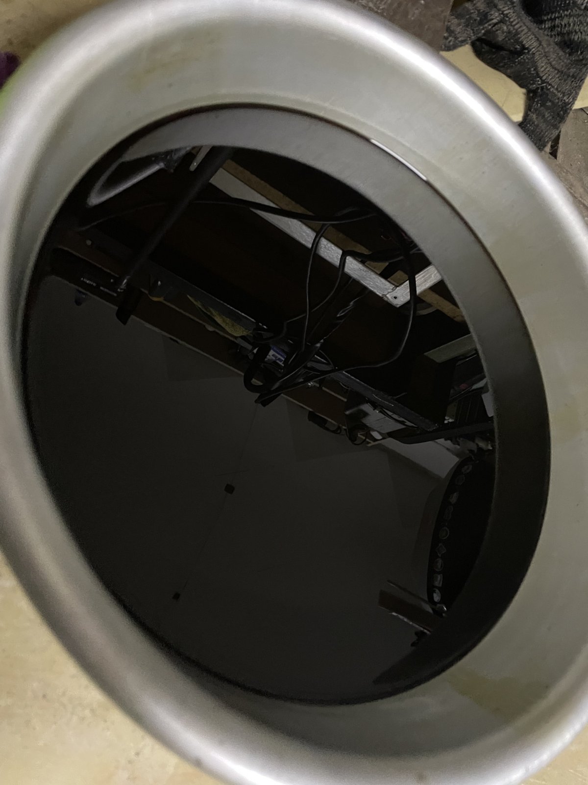

Я тут на Mobil 0w20 made in USA накатал 10к по трассе. Мотор FB20 съел щуп.
Решил залить Газпром 10-40 на промывку. Вот что слил:

Ну так в этом моторе нескливаемого остатка почти 1 литр.
1 час назад, Mefistоf сказал:
Неужели литр старого и не сливаемого масла так чернит залитые 4,5 литра нового ?
38 минут назад, Eneptico сказал:
Запросто.
На щупе не заметно, а если на масло в объеме глянуть, то уже темное
