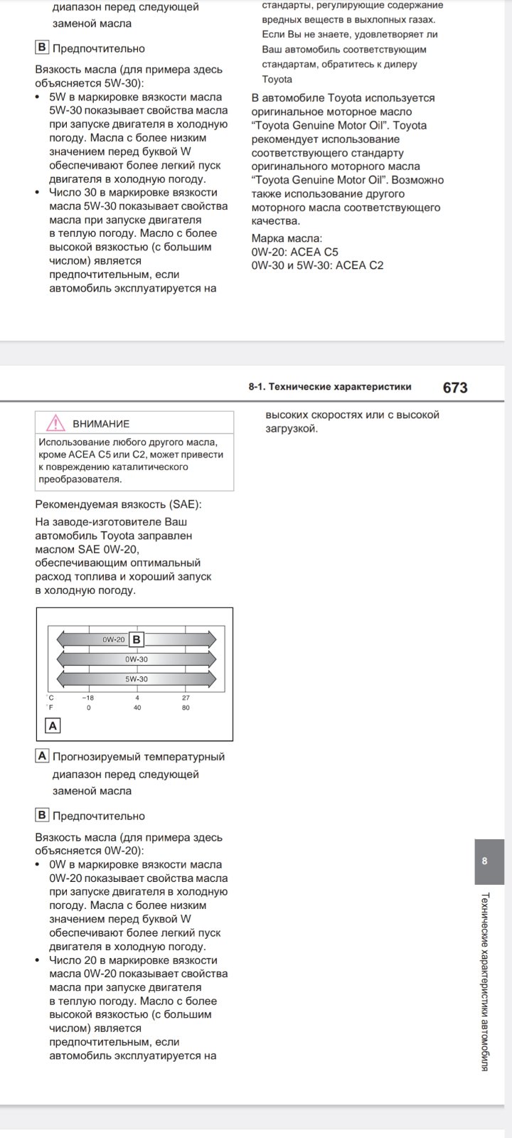

Vitaliyyy 184 Опубликовано: 4 февраля 2023 Поделиться Опубликовано: 4 февраля 2023 Мануал нового TLC 300, для дизеля 299 сил и 700 момента, допускается даже 0w20, но рекомендуется 5w-30. Даже сюда сороковку не рекомендуют Ссылка на сообщение

nskalex 33 Опубликовано: 4 февраля 2023 Поделиться Опубликовано: 4 февраля 2023 (изменено) 4 часа назад, Vitaliyyy сказал: Мануал нового TLC 300, для дизеля 299 сил и 700 момента, допускается даже 0w20, но рекомендуется 5w-30. Даже сюда сороковку не рекомендуют экология, только и всего но сюда двадцатку постеснялись рекомендовать. Или побоялись... Изменено 4 февраля 2023 пользователем nskalex Ссылка на сообщение
Vitaliyyy 184 Опубликовано: 4 февраля 2023 Поделиться Опубликовано: 4 февраля 2023 17 минут назад, nskalex сказал: экология, только и всего но сюда двадцатку постеснялись рекомендовать. Или побоялись... Тем не менее с завода двадцатка идет Ссылка на сообщение
nskalex 33 Опубликовано: 4 февраля 2023 Поделиться Опубликовано: 4 февраля 2023 Vitaliyyy для нового мотора максимально жидкое масло пойдёт... Ссылка на сообщение
Wirtgen 1 940 Опубликовано: 5 февраля 2023 Поделиться Опубликовано: 5 февраля 2023 Странно что инженеры Тойота не знают о большем потоке масла лучше охлаждающем мотор на 0W-20 , как раз для высоких скоростей и нагрузок . От бездари Ссылка на сообщение
