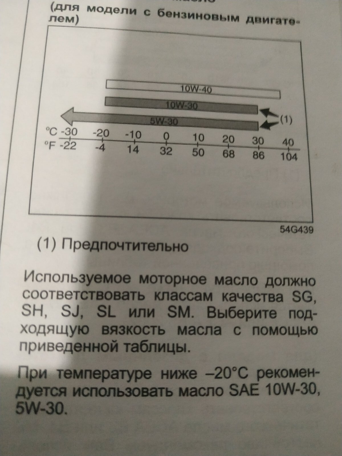

- ерунда имхо какая-то написана в мануале : при t ниже минус 20 лить 10w-30..)

масленкин да это скорее всего не мануал, а автолегионовская книжица, ей можно при ремонте пользоваться, но не при подборе масла.
10w-30 при -20 ну-ну...:Cherna-facepalm:
Это при том что родной сузучий Экстар по факту 20ка. И в новых мануалах на эти движки тоже двадцатка прописана
skorp777 это мануал. С SL вроде понятно, а с А5/В5 не ясно, про это ничего не написано.
grinefv дилерский мануал, скорее всего. Ещё и перепечатанный и переведенный с книжки года так 2000. То, что в нем написано касательно вязкостной и уровня качества масла, можно не смотреть.
Руководство от машины 2014 года,двиг м16а,112л.с.
