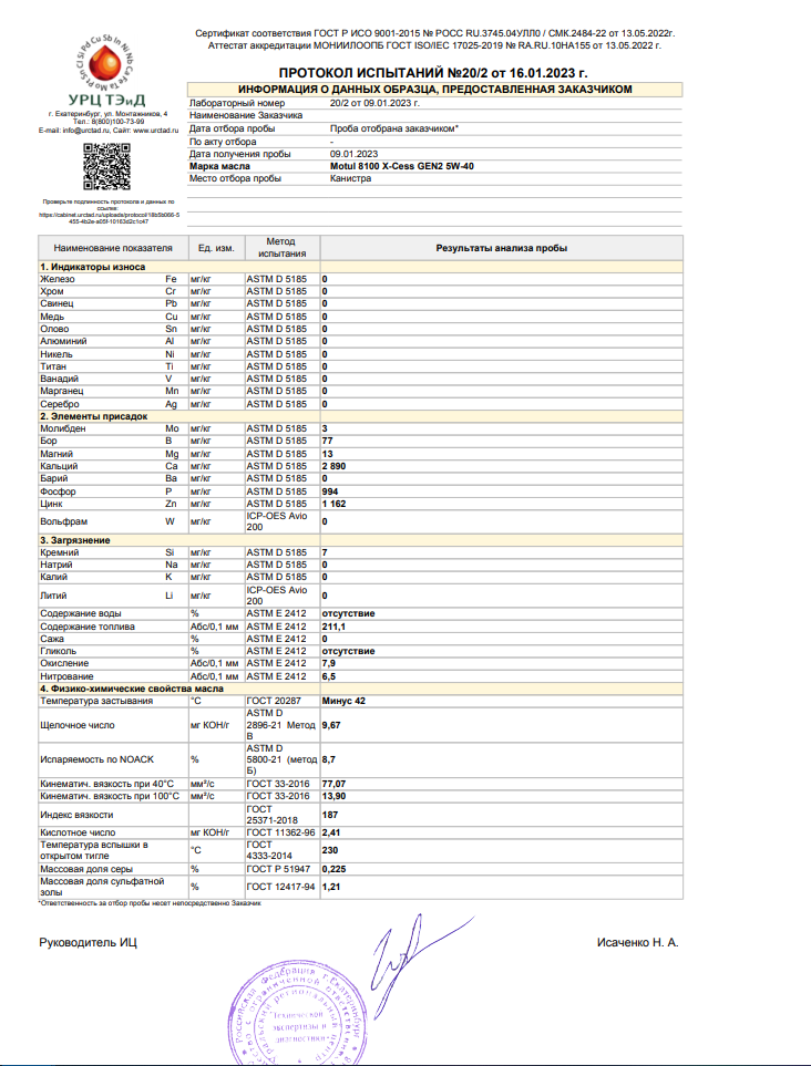

Motul 8100 X-Cess Gen2 5W-40 свежее
Motul 8100 X-Cess Gen2 5W-40 свежее за анализ спасибо форумчанину Мобуту.
Образец в лабораторию посылал Мобуту.
Motul 8100 X-Cess Gen2 5W-40 (VOA BASE) копия.jpgMotul 8100 X-Cess Gen2 5W-40 URC.PNGMotul 8100 X-Cess Gen2 5W-40 photo1.JPGMotul 8100 X-Cess Gen2 5W-40 photo2.jpg
Масло заявлено как: ACEA A3/B4, API SN, GM LL-B-025, MB-229.5/226.5, BMW LL-01, PORSCHE A40, VW502.00/505.00, Renault RN 0710/0700,  FIAT 9.55535-H2/M2/N2/Z2, PSA B71 2296.
ИК спектр Фурье говорит о том, что масло на основе гидрокрекинга

17.01.2023 в 15:04, torcon сказал:
Как я понимаю масло отсылалось для проверки оригинала. Да масло явный оригинал.
Я только одного не пойму что в версии Gen2 изменилось? Пакет тот же самый что в первой версии Мотюля. ПАО 10% добавили или полимерный загуститель что ли лучше использовали? :)
Спасибо вам за проделанный огромный труд, Я всегда ориентируюсь на результатах ваших анализов
чем этот Motul 8100 X-cess gen2 5W-40 отличается от Motul 8100 X-Cess 5W-40 ?
06.03.2026 в 16:21, Dialos сказал:
Возможно, изменилось базовое масло. В первом поколении используется базовое масло NEXBASE, и оно не имеет одобрения BMW. Во втором поколении используется базовое масло YUBASE, и оно имеет одобрение BMW.
В Gen2 улучшились низкотемпературные характеристики. PP -45C
Пакет присадок вроде тот же самой что и был в простом X-Cess 5W-40 - это Infineum P6660.
По ИК спектру пик 722 показывает 1.06 - возможно ПАО добавили 10% (из более невероятного, но тоже возможного GTL).
Еще как вариант. Motul напечатал этикеток под новую рецептуру Infineum P6780, и стал как ZIC X9 5W-40, просто масло льет еще на старом пакете - вырабатывает старые пакеты. То есть, в данном анализе переходный вариант, Gen2 уже другой... не как здесь...
42 минуты назад, torcon сказал:
Всё предельно просто :) Был старый Motul 8100 XCess 5w40 API SN на пакете Infeneum P6660, затем выпустили Motul 8100 XCess Gen2 5w40 API SN тоже на пакете Infeneum P6660, но базу скорее всего изменили, добавили ПАО, улучшили низкотемпературные свойства PP -39C -> -45C.
И, наконец, третья вариация случилась в июле 2023 года, когда базу уже не трогали, но изменили пакет на Infeneum P6780 и появился на канистре допуск API SP.
