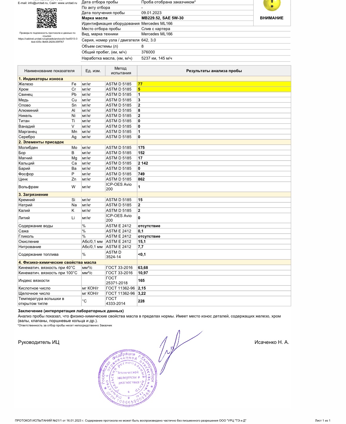

Mercedes Benz 229.52 5W-30 отработка на Mercedes ML166 350 CDI после 5000км
