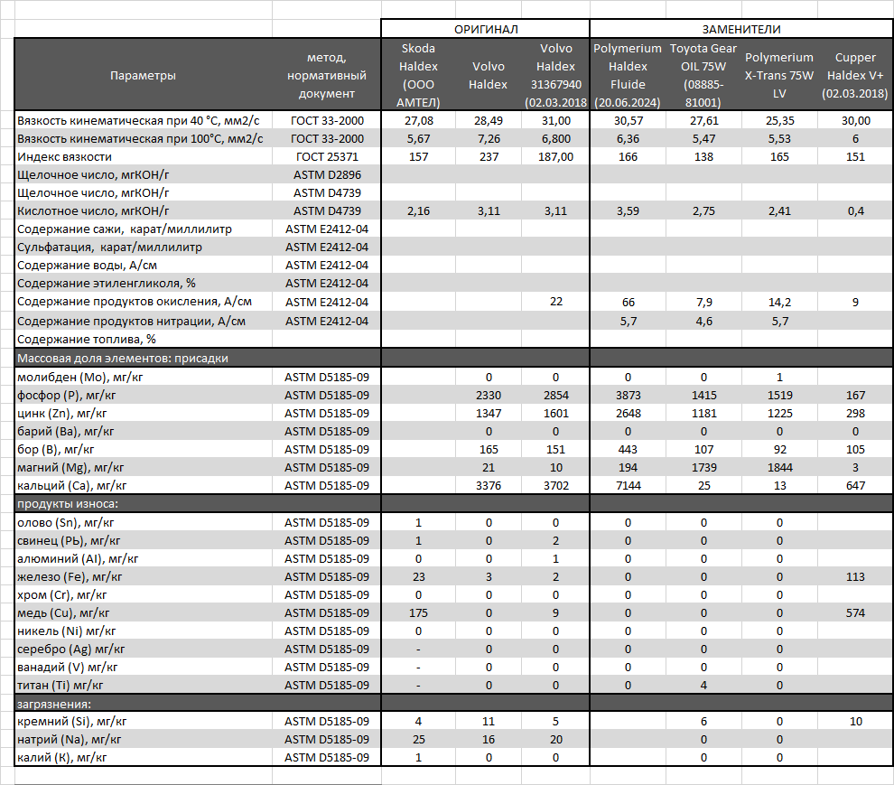

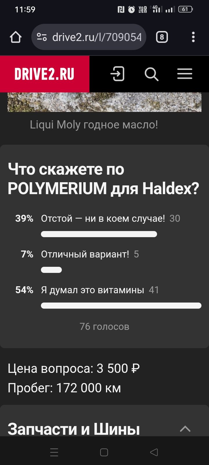

Поли, негативный опыт.
Улыбнуло голосование)
Screenshot_2025-07-11-11-59-19-87_40deb401b9ffe8e1df2f1cc5ba480b12.thumb.jpg.0ede6f6088b53afc005feeaf7bff9b51.jpg
6 часов назад, dasin сказал:
ну как бы не удивительно, там с модификатором трения вообще не угадали, его в 2-3 раза больше чем в ориге
лучше уж просто дехрон 3-6 залить было ))

02.08.2025 в 17:30, dasin сказал:
Интересно, а что там с характеристиками у Равенола?
Вязкость при 40 град. отличается. Можете почитать на форуме кодиака.
1 час назад, новичок сказал:
Это я видел, насколько критично?
10 часов назад, dasin сказал:
У некоторых появляется скрежет в муфте при трогании с вывернутыми передними колёсами, который отсутствует или гораздо тише при использовании оригинального масла. Эта информация от владельцев Тигуанов/Кодиаков.
