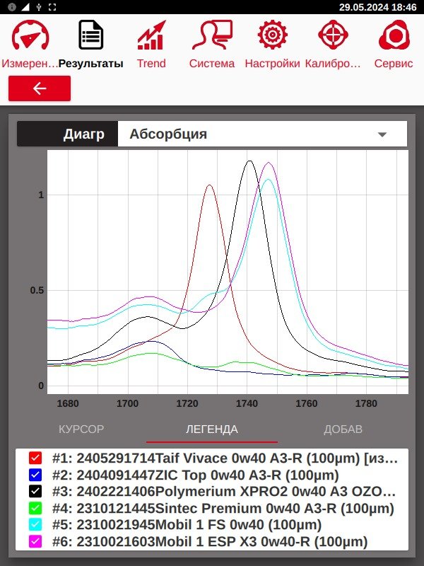

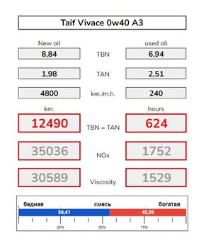

Пробег на масле 4800, зимняя эксплуатация, много моточасов при малом пробеге. Двигатель дизель 2.2 Тойота рав, общий пробег 140ткм.

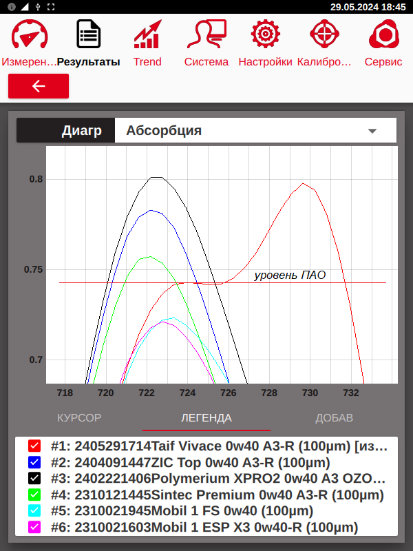

Вижу что по РАО ТАИФ, Синтек и Полимериум обошли Мобил, с эстерами похожая ситуация, поправьте если не прав. Расчëтный ресурс масла по кислотно-щелочному показателю 12ткм. при данной эксплуатации. По нитрованию и вязкости что-то заоблочное, просто для общей информации.
Буду рад услышать авторитетное мнение.
Изменено пользователем Илья3311
Илья3311 интерпретация не верная, в Taif немного ПАО, оно там вместе с гидрокрекингом. Просто Taif использует ДОТФ эфиры, которые поднимают пик на волне 722 и "обманывают" по "содержанию ПАО". На самом деле, там ПАО будет на уровне Mobil1. То есть больше всего ПАО у Polymerium, ZIC и Sintec. По эстерам если ориентироваться на эти пики, у Polymerium и Mobil1 FS и EXP одинаково. НО зависит от того какие используются эфиры, можно положить мало эфиров, а они задерут пик очень высоко.
По поводу жизни масла, я бы лучше сделал анализ отработки конкретно после вашего двигателя и режима. Потому что это очень виртуальный прогноз. Щелочное падает не линейно и с разной интенсивностью в зависимости от природы детергентов, наличия/отсутствия эстеров, ZDDP. То есть заливаете масло, катаете 250мч, делаете анализ в лаборатории. Комментируем обсуждаем.

Причем тут ДОТФ непонятно, их пик рядом и его прекрасно видно.
DeniS2 вопрошающий неверно понял, что пик у Taif высокий, значит много ПАО, я ему объяснил.
ДОТФ рядом да
