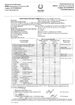

Motul 4100 10W-40 отработка на BMW 318TI 1995 год после 5100км
Масло:Motul 4100
Автомобиль: BMW 318 TI 1995 год мотор M42B18
Общий пробег на одометре: 380160 км к концу интервала
Пробег на масле: 5100 км и 5120 км.
Моточасы: неизвестно
Средняя скорость: неизвестно
Израсходованное топливо:682 литра
Доливки масла: угорело на половину щупа, доливок небыло!
Присутствие отложений в двигателе ДО: не заметно, вскрытие не производилось.
Присутствие отложений в двигателе ПОСЛЕ: не заметно, вскрытие не производилось.
Автозапуск по времени: не использовался
Наличие чип-тюнинга: нет.
ГРМ: 1 цепь
Предпусковые подогревы: да
Период эксплуатации: 30 августа 2022 по 26 ноября 2022
Срок эксплуатации: 3 месяца
Топливо: бензин Газпромнефть 95й.
Режимы: 70% город, 30% трасса
Фильтр масляный: Fram
Фильтр воздушный: Fram
Марка антифриза: неизвестно
Объем заливаемого масла: 5.0 литра (полный объем с фильтром )
Отбор масла: шприцем жане 150мл через щуп, второй с поддона в
Отбор масла проходил с горячего или холодного двигателя?: с теплого двигателя.
Промывка промывочным маслом: второй анализ с промывкой.
Присадки: нет
Что было до этого масла: неизвестно.
:bye:
В общем это мой первый анализ, по долгу службы скажем так.
Картинку вставить не получилось,если админы поправят-буду благодарен.
Первая графа просто отработка,вторая графа отработка с промывкой пятиминуткой в масле.
Жду мнений)

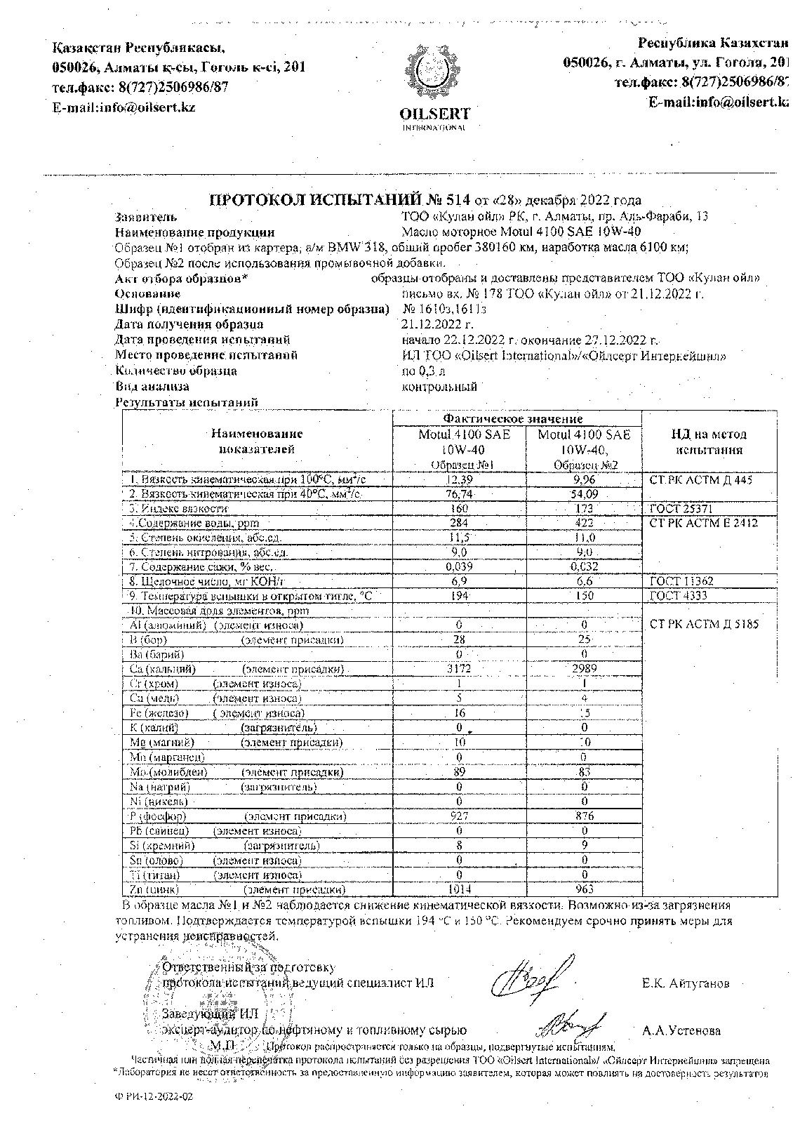

26 минут назад, 318E36 сказал:
Жду мнений)
Топлива немного подливает. Может и норм, а можно и форсунки проверить.
ну мысли такие (сразу говорю лаба для нас новая, могут быть разночтения)
1) как я понимаю Образец 1 это не свежее масло, тоже отработка. Там тоже топливо, ибо вспышка низкая для свежего масла. У свежего 220-240С а тут 194С.
2) Судя по нитрации масло действительно где то 5000км и отходило. Не сильно поднялась.
3) Странно что Al = 0, он всегда есть это материал поршней. Но в целом видно что износа ЦПГ у мотора нет. Железо, хром - в нормальном содержании.
4) Щелочное 6.6 еще высокое, масло не сработано, можно и дольше катать.
5) Топлива наливает много, может распыл форсунок посмотреть, а так в целом все хорошо. Топливо может лить и по причине коротких поездок и недогревов двигателя, либо по причине качества самого топлива.
анализ отчетливо показал бесполезность для двигателя промывок пятиминуток.
1 минуту назад, dima62rus сказал:
Каким образом вы это определили?
1 час назад, avignon сказал:
Растворитель можно и в хозмагазине купить:sarcastic:
2 часа назад, Евген48 сказал:
Можно. Но речь не о том, чем заменить промывку, заливаемую в моторное масло, а самой целесообразности процедуры. Я считаю, что смысл в ней есть.
Ну есть и есть:pardon:
12 часов назад, dima62rus сказал:
Не совсем соглашусь, возможно просто мотор чистый и масло лилось в него хорошее.
Вообще планирую клапанную крышку менять, немного прояснится ситуация)
13 часов назад, torcon сказал:
Все верно,1 образец это отработка,как я раньше писал, к сожалению счетчика мото часов нет...
Вот касательно топлива да, появляется вопрос...касательно недогрева двигателя-очень возможно, машина ездит дом-работа-дом, минут 30-40 в одну сторону...
Насчёт качества топлива-претензий нет, тянет на газпромовском бензине лучше,чем на топливе с других АЗС...
ближе к весне анализ отработки Мобил1 ФС 5-40 будет с этого же мотора, форсунки почищу, пролью на стенде, посмотрим как изменится.
2 часа назад, 318E36 сказал:
За 30-40 минут у вас не прогревается двигатель? Вы все время в пробках проводите?
10 минут назад, Шиза сказал:
Да, славный город Алмата-пробки 95% пути. Мотор прогревается за это время, но в основном ближе к середине поездки.
17 минут назад, 318E36 сказал:
Это еще при том, что у вас морозов нет, как у нас в угольных степях. У меня тоже продольный старый чугуняка R4 с той же вискомуфтой и чуть большего размера. Ниже 15 градусов, в пробках отказывается греться. За 30 мин и 12 км по заторам, до рабочей доходит только в самом конце поездки, а если ниже 25, то и не прогреется.
