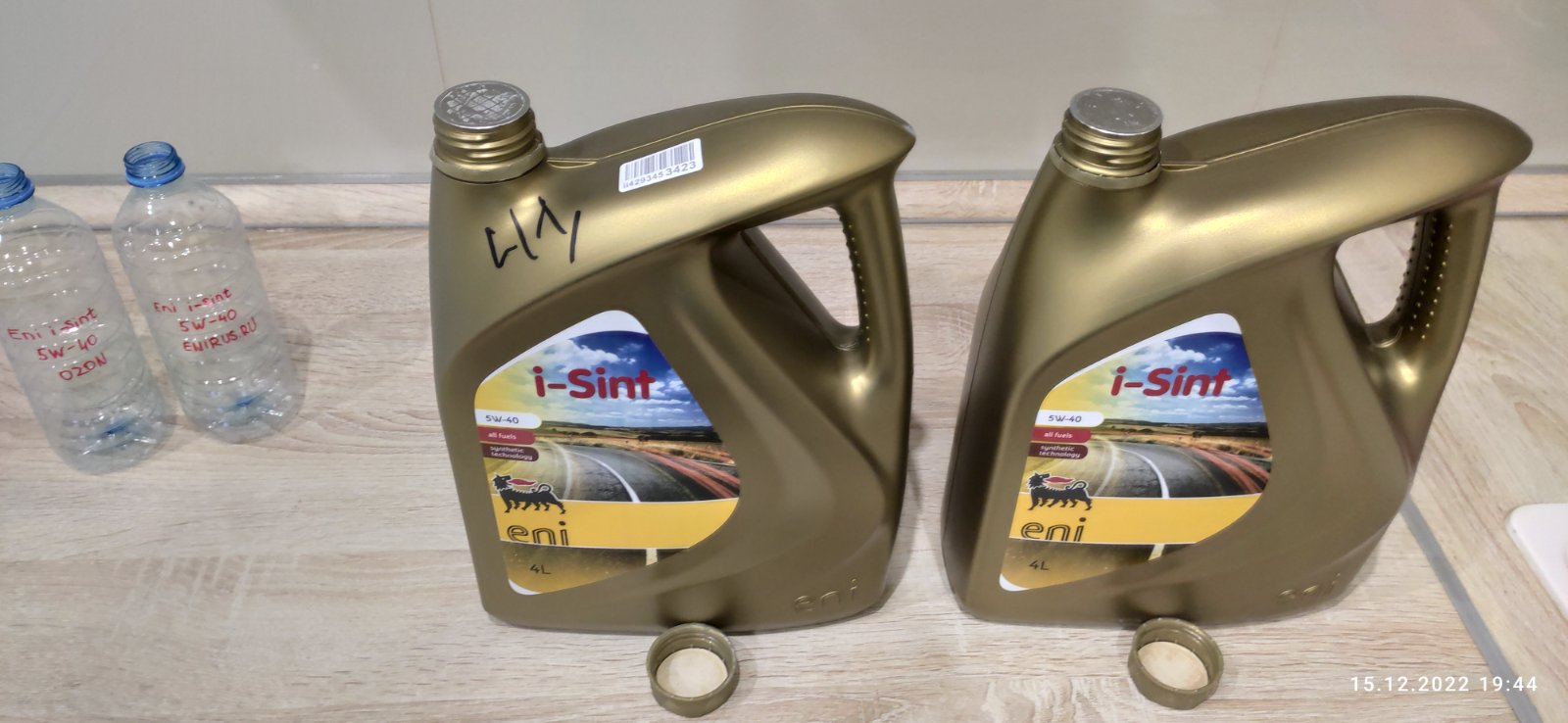

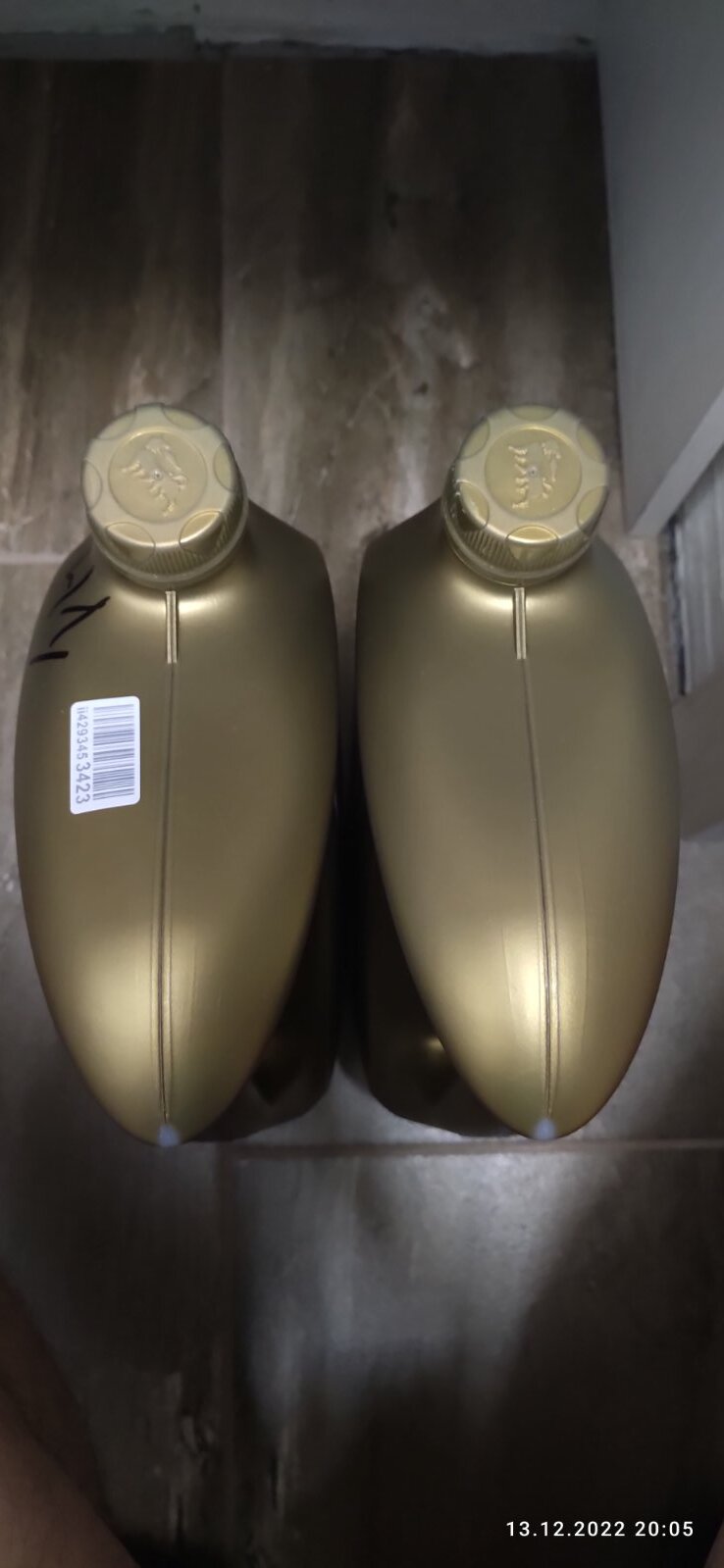

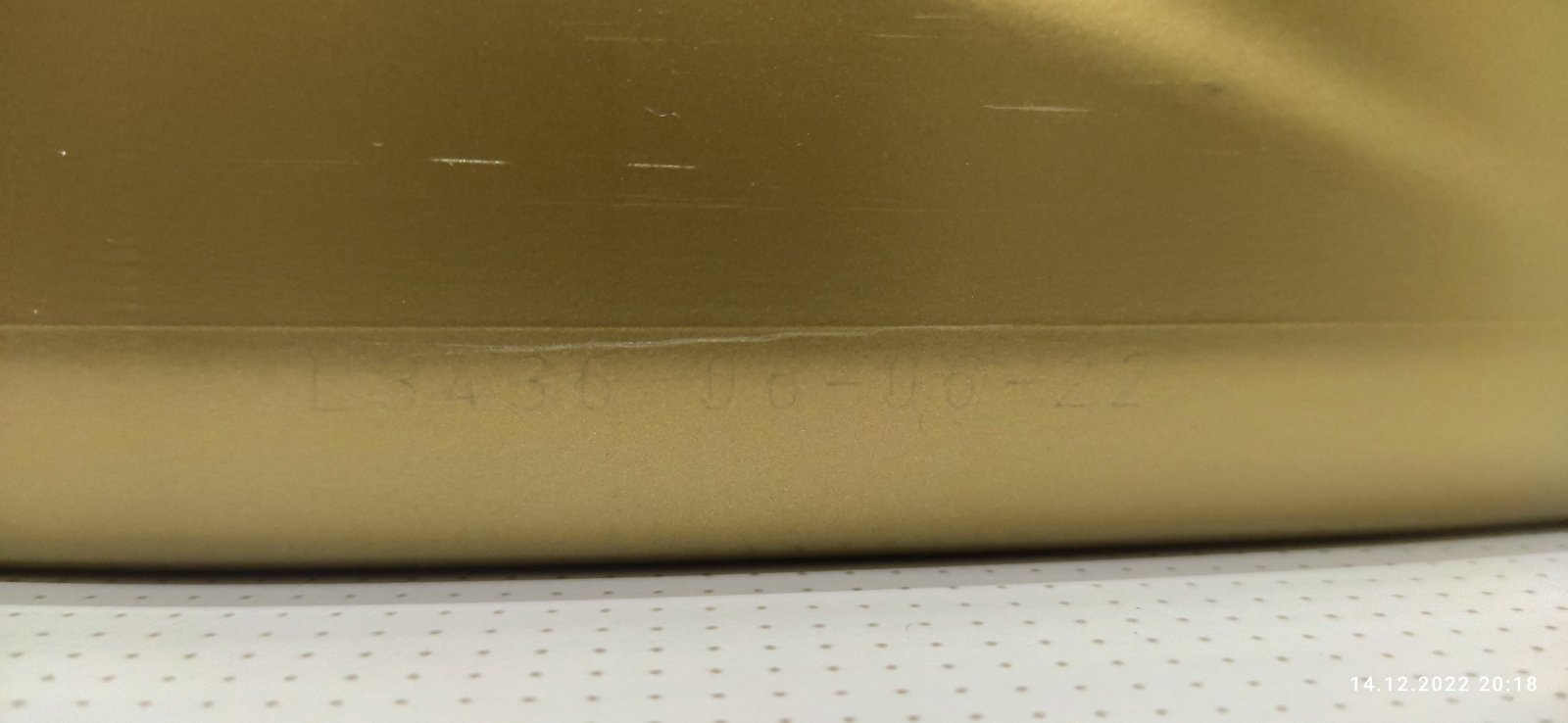

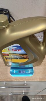

Всем привет, форумчане. Помогите разобраться. Почитав про этот бренд, решил попробовать это масло в свой Leon. 2014 год, пробег 140тыс., 1,4л, 140 л.с. CHPA. Одну канистру купил на официальном сайте https://enirus.ru/, вторую купил на озоне. Продавец озон, доставка озон. На озоне цена была 2600 за 4 литра. На официальном сайте 2800 плюс 300р за доставку СДЕКом. Когда пришли обе канистры, поставив их рядом, увидел, что уровень масла по мерной линейке различается. В канистре с озона уровень меньше на 10 мм. Потом взвесил их, разницы нет, плюс, минус какие-то граммы. У канистры с официального сайта дата выпуска канистры февраль 2022 года, дата разлива масла 06.06.2022 года. На канистре с озона дата выпуска канистры ноябрь 2021 года. Дата разлива масла 29.11.2021 года. Возникли подозрения. Не знаю насчёт подделок на Eni, раньше вроде не было, или почти не было. Сейчас хз. Бренд малоизвестный. На канистре с озона наклеен белый штрих-код и метки маркером стоят. На канистре с официального сайта нет никаких меток и штрих-кодов. По самим канистрам ничего не определишь. С виду одинаковые.

В канистре с озона уровень меньше на 10 мм. Потом взвесил их, разница одинаковая, плюс, минус какие-то граммы.
Может, одну из канистр раздуло в ширину?
Да вроде бы нет. С виду одинаковые канистры Red

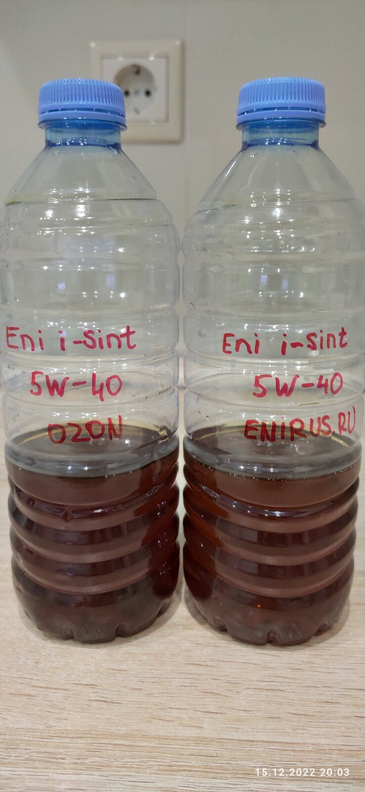

ну я пока ничего криминального не вижу, вскрывать если не готов, возвращай подозрительную тару обратно. Если готов, налей в две пустых прозрачных пэт бутылки посмотрим на цвет.

Не слишком ли много весят? Обычно 4л таре грамм на 80-100 меньше.

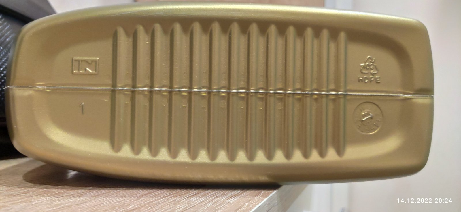

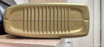

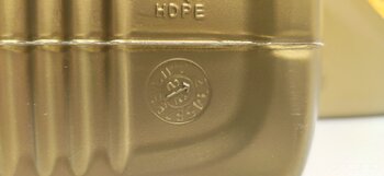

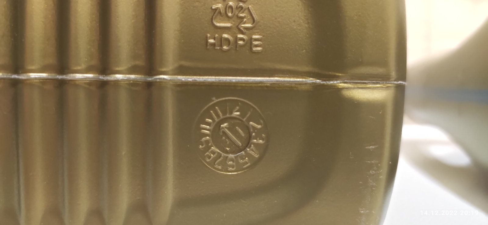

1) похоже, даже прессформа одна и та же (по идее, у завода производящего канистры их несколько, и они немного отличаются)
т.е. канистра оригинал
2) вес одинаковый, тож хороший признак....
может просто сделали в разное время года? была разная температура воздуха, соответственно, разное его количество...
считай что там не уровень масла, где нулевая отметка внизу,
а уровень добавленного воздуха, и нулевая шакала сверху...

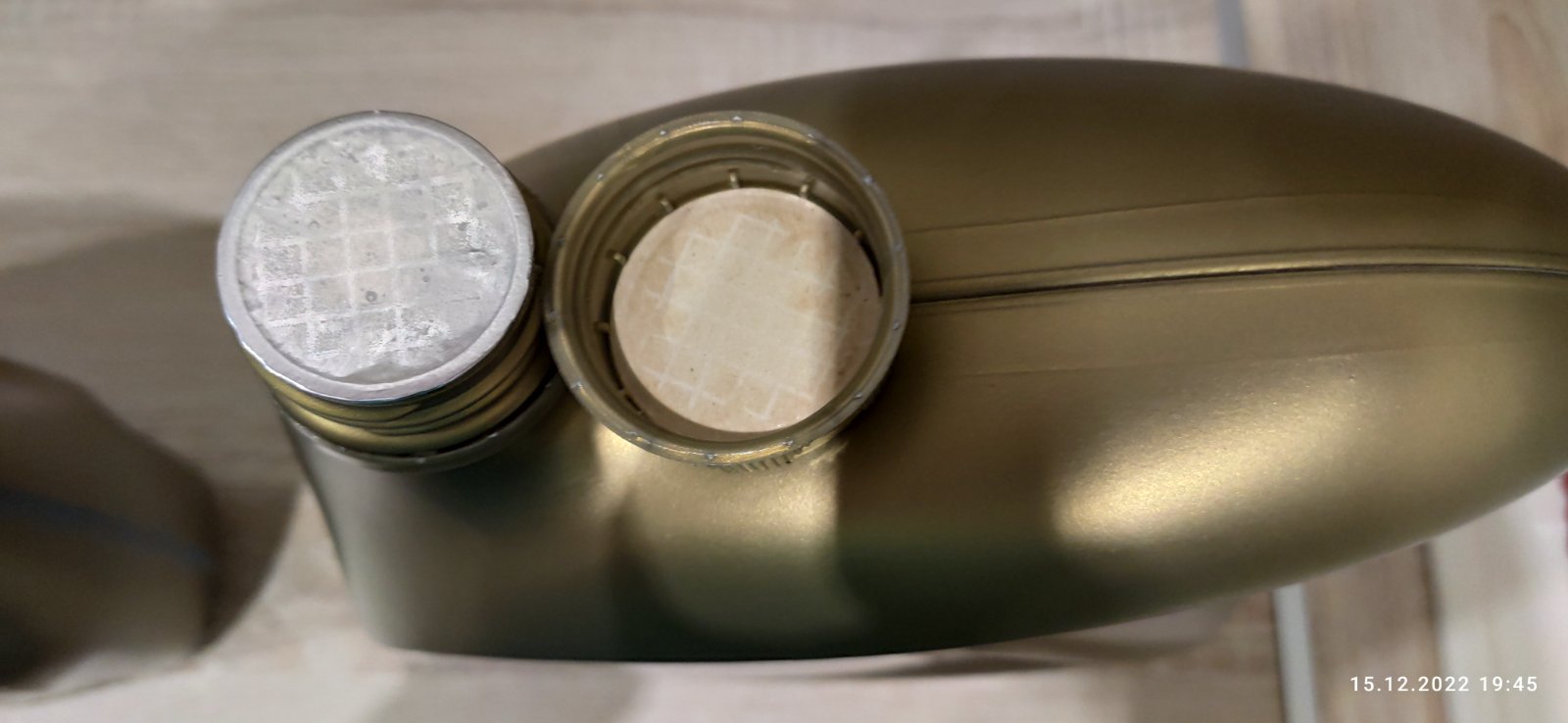

PS сравни крышки, и если решишь оставить, последняя проверка - мембрана под крышкой

Крышки осмотрел в тот же день, как пришли канитсры. Визуально одинаковые. Пока не открывал. Не знаю насчёт мембраны. Она там должна быть?

В бутылки сегодня вечером налью и закину в морозилку. Утром гляну. А если объем разный, вес разве не должен тоже различаться?
