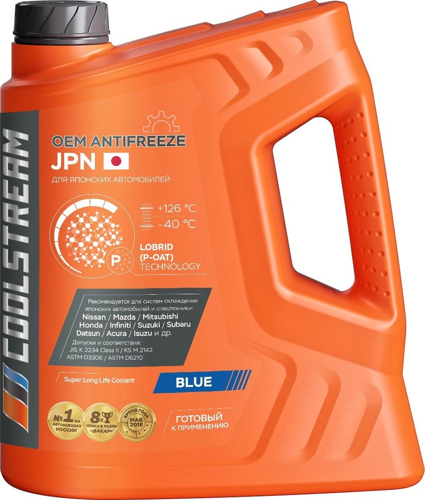

Мотор бензин 3.7л. Пробег 84000км, авто 7 лет. За 7 лет ОЖ не менялась ни разу. Помогите выбрать подходящий антифриз и надо ли промывать систему?
На просторах Ынтерета нашел неск. вариантов антифриза: FELIX JDM G12++, розовый и он же зеленый (не пойму чем отличается) и Кулстрим JPN

Кулстрим JPN
Промывать надо.

В характеристиках написано что совместим с Ниссановскими антифризами.

Совместимы да, и промывать как бы при переходе на него с ниссановского нет необходимости. Но дело не в этом, а в том, чтобы нейтрализовать кислый остаток от старого антифриза, чтобы новый антифриз служил дольше. Хотя это больше для перфекционистов. На своем меняю методом замещения на аппарате под давлением, просто требуется на пару литров антифриза больше. Но я не заморачиваюсь, и беру 2 канистры по 4 литра TCL LLC Green -40. Специалист слегка "калибрует" ее дистиллятом до температуры -37/-38 как у родной ниссановской (Nissan Coolant L248 Premix), которая является самой оптимальной.

Да, я знаю и спрашивал представителя Кулстрим в его теме по этому поводу, как понимать эту информацию с сайта. Но он промолчал, советуя всем всё  же промывать систему.

Про антифризы в Nissan. Расписано уже все 100500 раз. Tcl Power Coolant, Seiken, CoolStream... От другого японца или корейца и хоть от европейца OEM. Физикохимия одинакова.

Barmaley На Феликсе написано JDM, на Кулстриме JPN. Не сильно я разбираюсь в одновременном написании этих аббревиатур на канистре. Но скажу честно, что меня насторожило изображение голой бабы на коробке. Как известно из инструментальных выставок: если на стенде производителя присутствуют полуголые девки, значит этот инструмент говно…:mocking:

В мануале написано G11 нужен, но я хочу заменить на жижу классом повыше: фосфатный лобридный G12++ p-oat
Подойдет ли вот такой?
