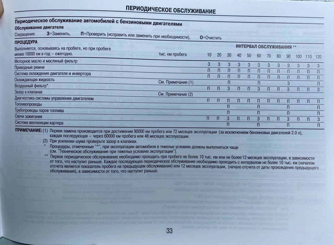

Нашел схему по периодическому обслуживанию QX 70 (во вложении). Первая замена через 90 т.км или 6 лет. Последующие замены через 60 т.км или 4 года.
СергейБ56 эти интервалы указаны для оригинального антифриза, а что будет на этом ещё никто толком никаких пруфов и документов не привел....:unknw:  Учитывая что разные типы и марки антифризов не рекомендует смешивать ни один производитель авто и антифризов тоже (кроме Тойоты - и то почти похожие по составу) А тут вдруг полная совместимость и с фосфатниками, и силикатниками и с просто органикой.... Не настораживает? Что там в этой канистре одному богу только известно - как предположение просто гликоль с водой и красителем....:unknw: Сам синтек не может дать ни четких пояснений по составу, ни нормальных документов по данной жиже... :unknw:
