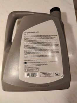

Приобрел сегодня вот такое вот масло: VAG GS60577M4 0W20 Longlife IV 50800/50900
Вот рассматриваю канистру и думаю оригинал это или подделка?
Друзья, что скажите?

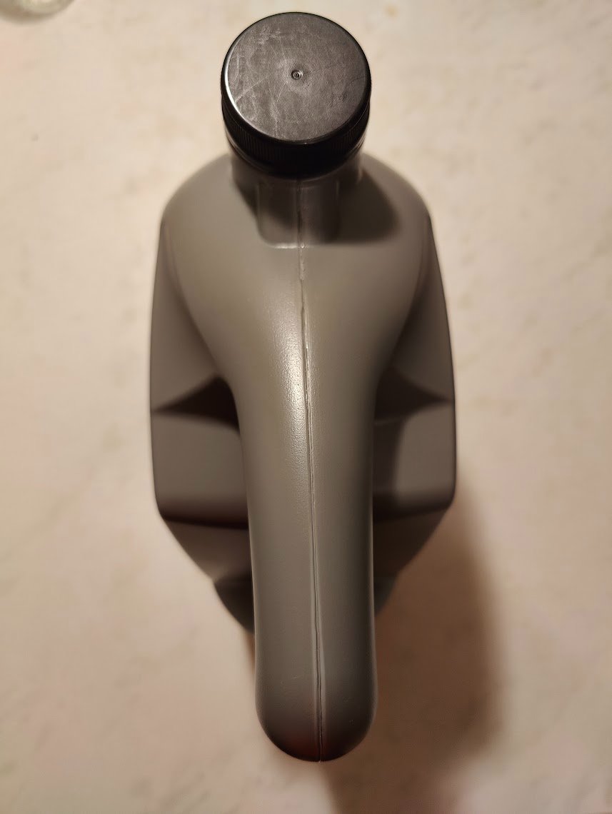

Проблема в том, что на таких бутылках нет ни фольги на горле, нет никаких проверочных кодов, вообще защит не предусмотрено. Достаточно или снять крышку не повредив кольцо, или наладить производство подобных бутылок с этикетками.
Второй момент, который напрягает - это отличия в этикетках. Задних я находил 4 варианта, а вот передняя, на этом конкретном экземпляре - без надписи сверху "VOLKSWAGEN GROUP" гуглится только на RU сегменте в паре мест типа Авито, ОЗОН. Не понятно, почему масло именно в такой бутылке Made in German не бьется на всяких ebay.de и прочих uk и com.
Из слабоположительных моментов отмечу, что на той бутылке, что я держал в руках была EAC наклейка импортера, у которого есть действующий сертификат соответствия (проверял по офф сайту). И номер с датой производства, серийником, выбитым под задней этикеткой, меняется.
