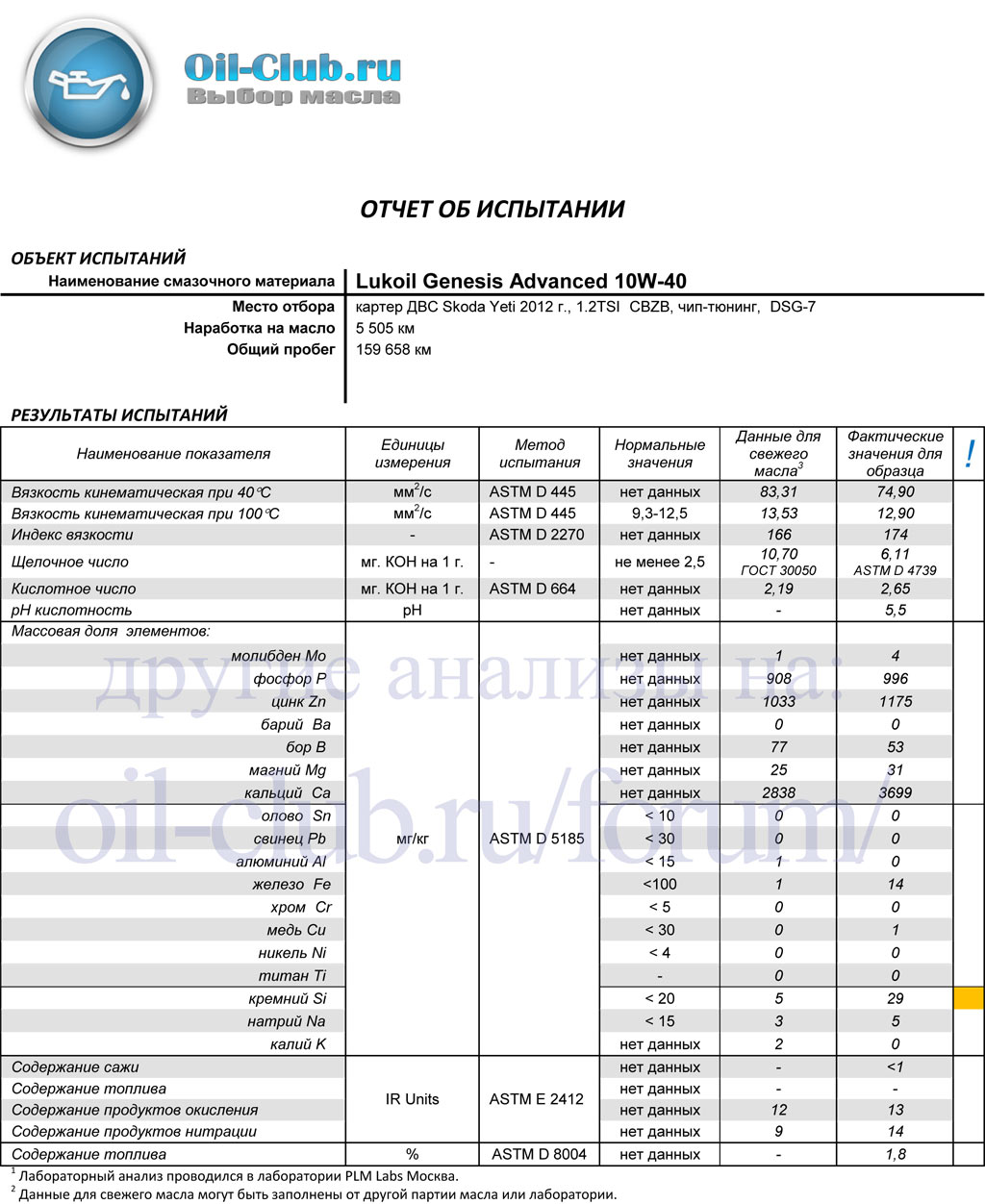

Вот например крутой Лукойл за 5500км спёкся. В отработке появились недопустимые величины:
Лукойл
А вот ZIC, который даже немного дешевле, спустя 9000км на "нашей" Весте, получил зелёную галочку за анализы отработки:
ZIC
